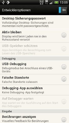

Hallo zusammen.
Ich würde gerne wissen wie man den elendigen USB-Debugging Modus dauerhaft deaktivieren kann.

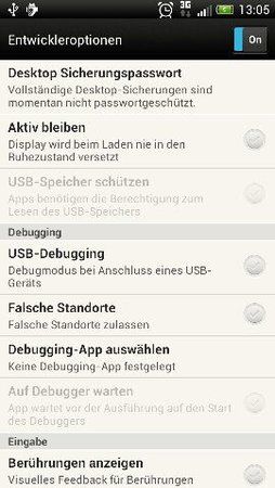

In den Entwickleroptionen ist der Haken beim debugging nicht gesetzt. Also - an den PC anschliessen.
Wie man auf dem Screenshot erkennen kann das Debugging weiterhin nicht gesetzt - aber ich habe das Android Männchen ober in der Statusleiste. Wenn ich diese herunter ziehe habe ich auch den Hinweis das ich das Debugging deaktivieren kann?!?
Wenn sich das Telefon in diesem zustand befindet und der Bildschirmschoner geht an dann erscheint der Haken nach dem Aufwachen auf einmal.

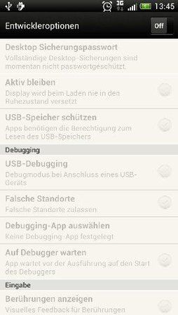

Also dacht ich mir: schalte die Entwickleroptionen einfach komplett aus. Oben auf "On" und ich bekomme die Meldung: USB-Debugging zulassen?...
Wenn ich nun auf "OK" drücke dann ist der Debugging Modus aktiviert aber alles ausgegraut.
Wenn ich auf "Abbrechen" drücke dann ist der Haken weg und alles ausgegraut (Screenshot 2).
In beiden Fällen startet der Debugg Modus startet trotzdem beim Anschluss an den Pc.

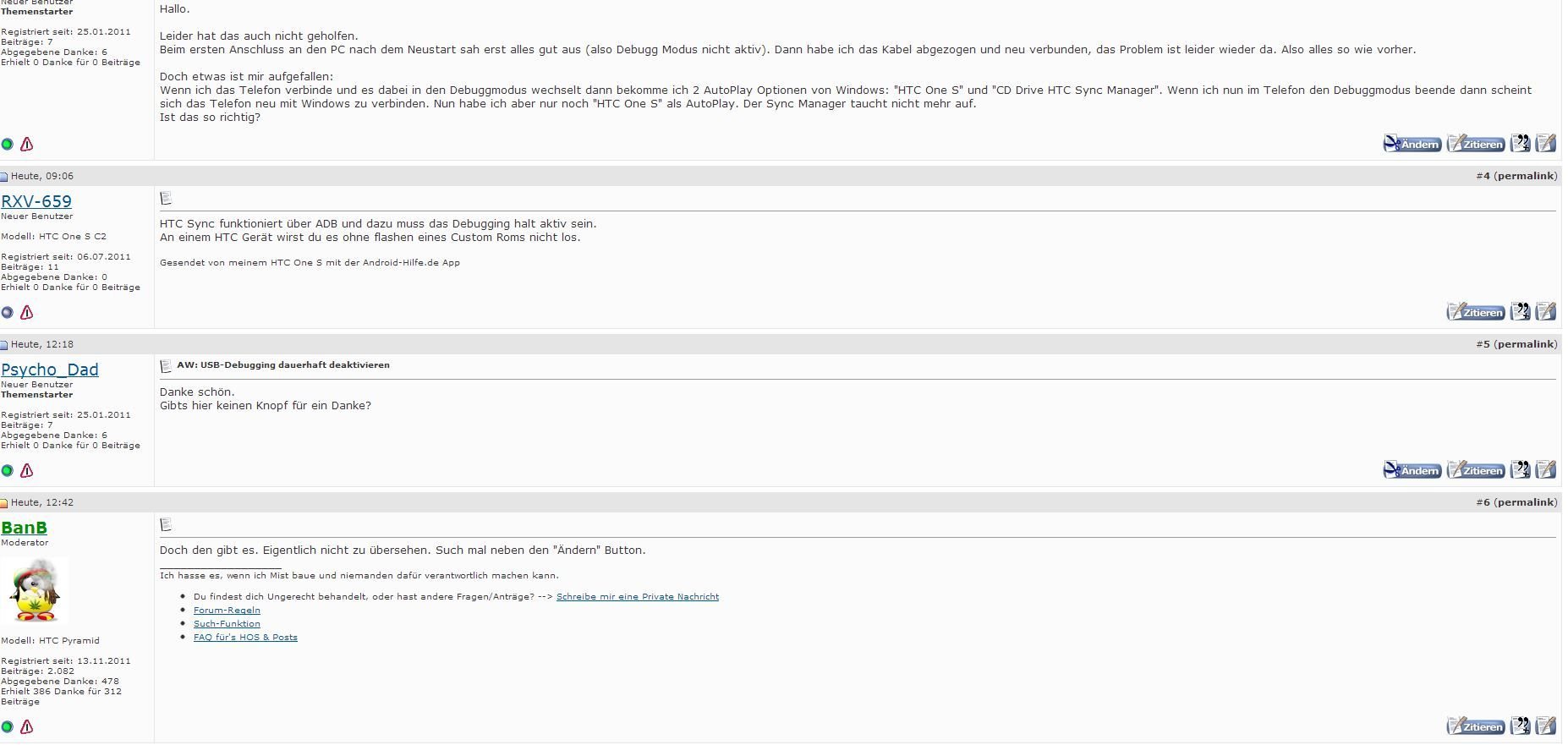

Danke schön.
Gibts hier keinen Knopf für ein Danke?
Doch den gibt es. Eigentlich nicht zu übersehen. Such mal neben den "Ändern" Button.
Erst ab äh...einer bestimmten Anzahl von Beiträgen gibts den.
Aha.
Dann hab ich die wohl noch nicht erreicht:

Ja, ist richtig. Ich hab die Zahl deiner Beiträge nicht gesehen, da ich mobil online war.
