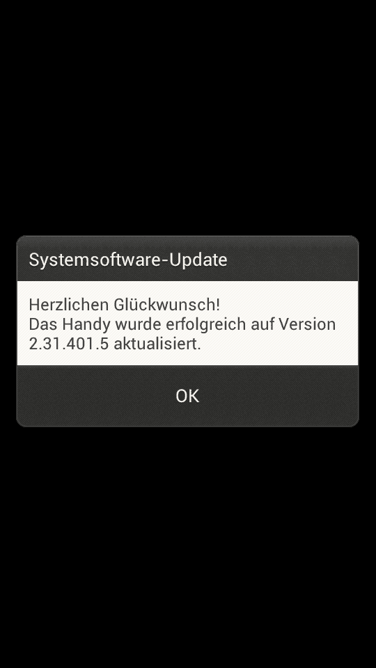

wer schon auf RUU 2.21 ist und die neue OTA 2.31 jetzt schon möchte:
1. CID auf HTC__Y13 ändern
2. SU / optionen/ Full unlock
3. Bootloader sperren
Vorher die RUU 2.21 installieren, falls eine custom Rom drauf ist versteht sich !
Credits to Kaotika (XDA)

Also bei mir hat er trotz root automatisch das Update gefunden und erfolgreich installiert.
Jedoch ist jetzt root wieder weg und ich muss es wohl nochmal neu rooten. Aber passt schon so, rooten ist leichter als manuell das update einzuspielen ^^
gut zu wissen, ich habs halt vorsichtshalber so gemacht, allerdings wurde wegen der cid eine Ota für Nordics installiert, alles in Englisch halt, aber läuft klasse.
