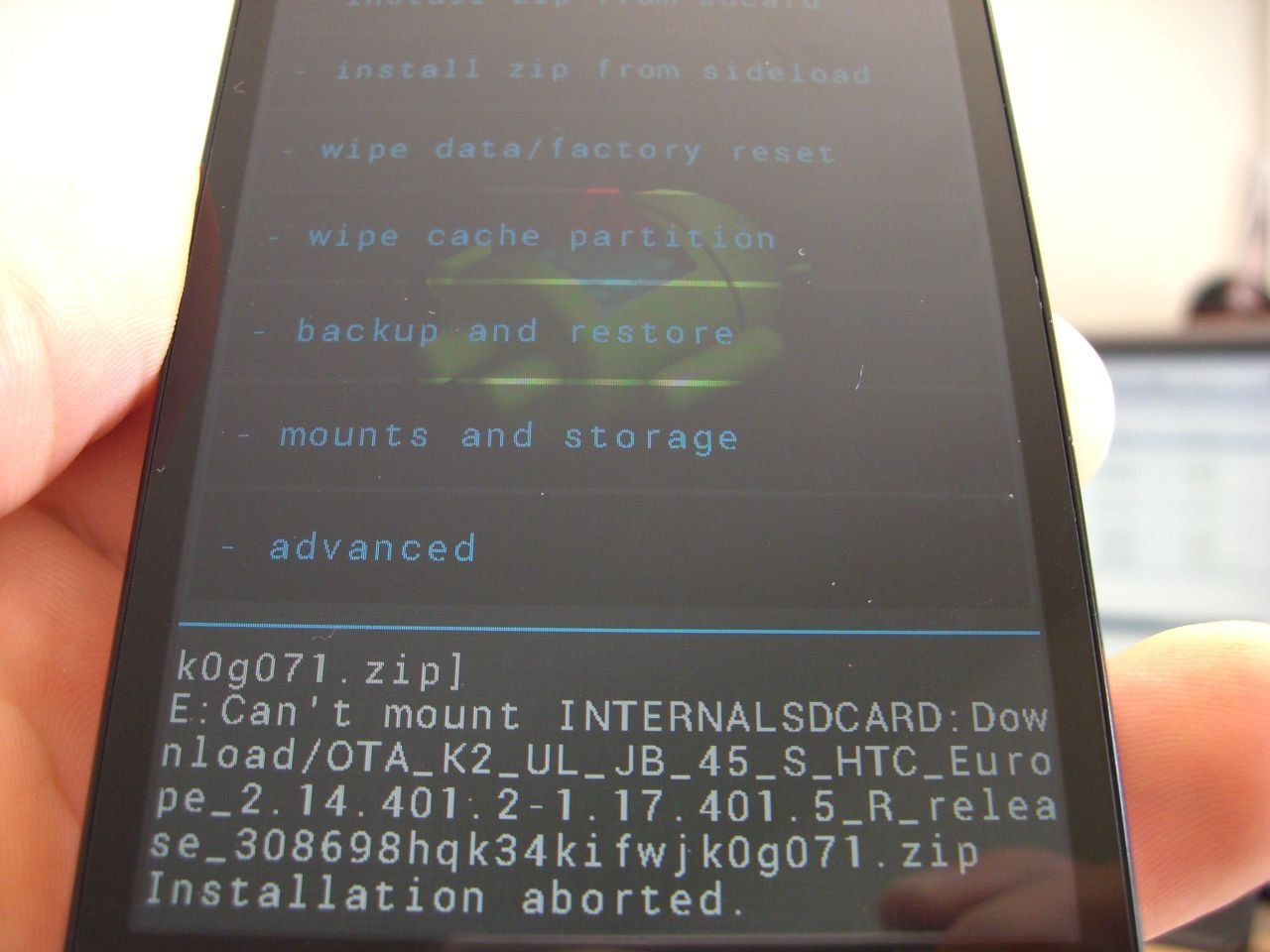

moin moin,
ich bin absoluter newbie hier (ex iphone user...)
ich darf mal kurz beschreiben: habe mittlerweile ein brandingfreies one sv - gemäß euren anleitungen (weltklasse!!!!). root, supercid, s-off....(war ein telekom gerät)
nun stehe ich an dem punkt, dass das neue jelly bean update kommt, ich aber beim installieren folgende meldung bekomme: cant monut internals sdcard....
gelesen habe ich, dass das wohl nur geht, wenn ein "stock recovery" auf dem gerät ist...naja, genau hier hört dann mein wissen auf :)
kann mir jemand sagen, was ich zu tun habe?
vielen dank vorab !!!!!

hm, die RUU? also ich habe das so gemacht, wie oben beschrieben. Also die RUU vom PC aus installiert...
hier... diese Meldung bekomme ich, wenn ich am Handy das Systemupdate starte....

Jetzt versteh ich.
Das ist keine zip zum installieren übers recovery.
Erst mit der RUU den stock Zustand wiederherstellen, dann nach dem update suchen, laden und installieren lassen.
ich verstehs nicht :)
also mit der RUU den Stockzustand herstellen..... d.h. fabrikeinstellungen?
Jau, damit du auch wieder ein originnal recovery drauf hast, sonst läuft das ota update nicht durch.
ok, verstanden! ich werds versuchen, vielen dank !!!!!!!!!!!!!!!!!
Um das Update zu installiern musst du das original Recovery flashen, dann geht auch das Update.
ich danke euch! hab zurückgesetzt und bin -nach erfolgreichem update- jetzt wieder dabei zu rooten....
"original recovery flashen"... OK :) damit beschäftige ich mich dann beim nächsten update...
Vielen Dank euch!!
