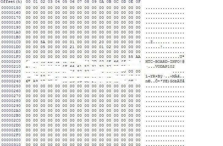

Nun öffnet ihr das dortige mmcblk0p4.img mit dem Hex-Editor und schaut, wo eure aktuelle CID ist (auf meinem Bild HTC__102). Dahinter befindet sich (auf meinem Bild geschwärzt) eure IMEI Nummer.
Ihr müsst die CID nun überschreiben, NICHT per kopieren einfügen.
Das heißt, ihr setzt den Cursor vor dem H von HTC__102 und fügt dann 8 mal die Zahl 1 ein damit es dann so wie auf dem nächsten Bild aussieht.
Wenn ihr es falsch gemacht habt, wird HxD meckern, wenn keine Warnung kommt, sollte es ok sein.
Nun das ganze speichern.
Zurück in die Kommandozeile und folgende Befehle nacheinander eingeben:
Jetzt könnt ihr mittels folgendem Fastboot Kommando eure neue SuperCID prüfen:
Das Ergebnis sollte 11111111 sein.

Schaut euch an, wie groß die Datei ist, sie MUSS nach dem ändern gleich groß sein!
