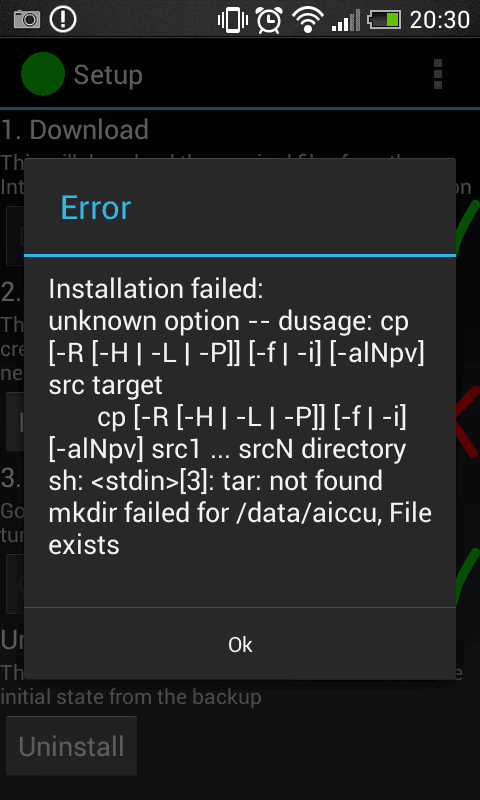

Ich habe ein OneSV mit Android 4.2.2, welches ich gerootet habe. Das hat erstmal alles funktioniert. Habe es auch mit dem Root Checker geprüft. Der Grund des 'Root' war die Anforderung folgender App:
https://play.google.com/store/apps/details?id=ch.web_troubles.androiccu&hl=de
Das Problem ist nun, dass die Installtion mit folgender Fehlermeldung fehl schlägt. (siehe Anhang)
Könnt Ihr mir hier helfen ? :confused2:
Vielen Dank

busybox nicht installiert?
Wobei das shellscript (welches die App offenbar startet) anscheinend nicht sehr robust ist. Hier hat der Author auch noch Nachholbedarf.
cu
Und vielen Dank für deine Antwort.
Habe versucht busybox zu installieren. Das Telefon stürzt dabei aber immer ab ?:ohmy:
...oder
BusyBox v1.20.2
Installing BusyBox v1.20.2 failed
Please try install a different version.
Das mounten des Systemverzeichnisses hat auch nicht geholfen...
Gruß,
Hans
