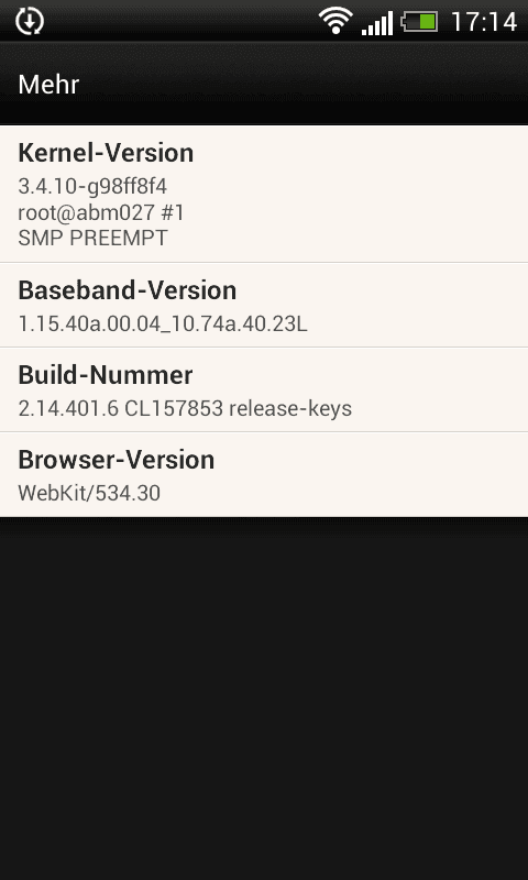

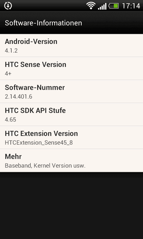

Bei mir schlägt das Update fehl, habe den Bootloader Unlocked und S-On.
Anbei Screenshots und ein Log.
Muss Ich wieder den Bootloader Locken?
Vielen Dank schonmal vorab!
Gruß Luke
