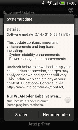

Bekomme nun das OTA angeboten. Beim installieren haengt er sich bei ca 1/3 auf.

Jelly Bean hab ich doch schon, es ist ein Update fuer JB wenn ich das richtig sehe:confused2:
Siehe screenshot:

Dann weiß ich's nicht, mein's ging gleich auf die 2.14.401.
