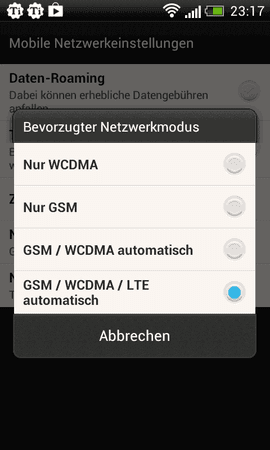

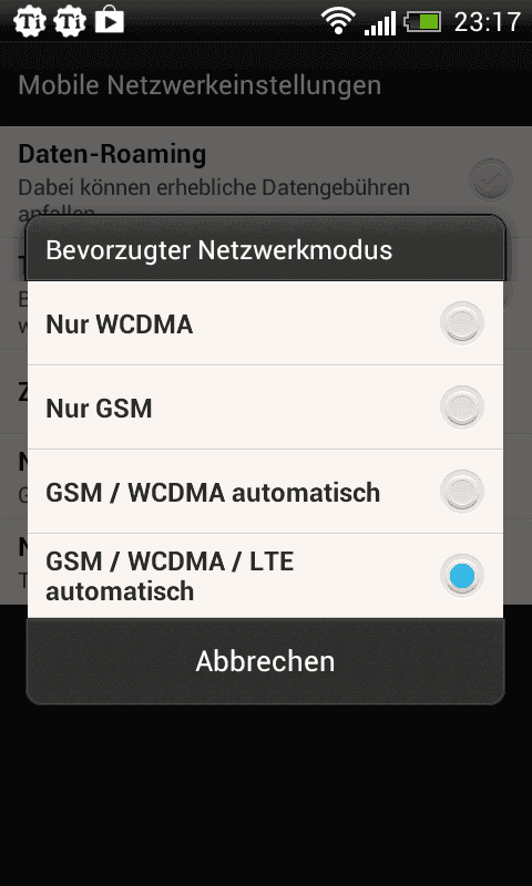

Das ganze schaltet sich normalerweise automatisch um. Ändern kann man das unter Einstellungen -> Mobile Daten -> Netzwerkmodus -> Bevorzugter Netzwerkmodus.
attachment.php
