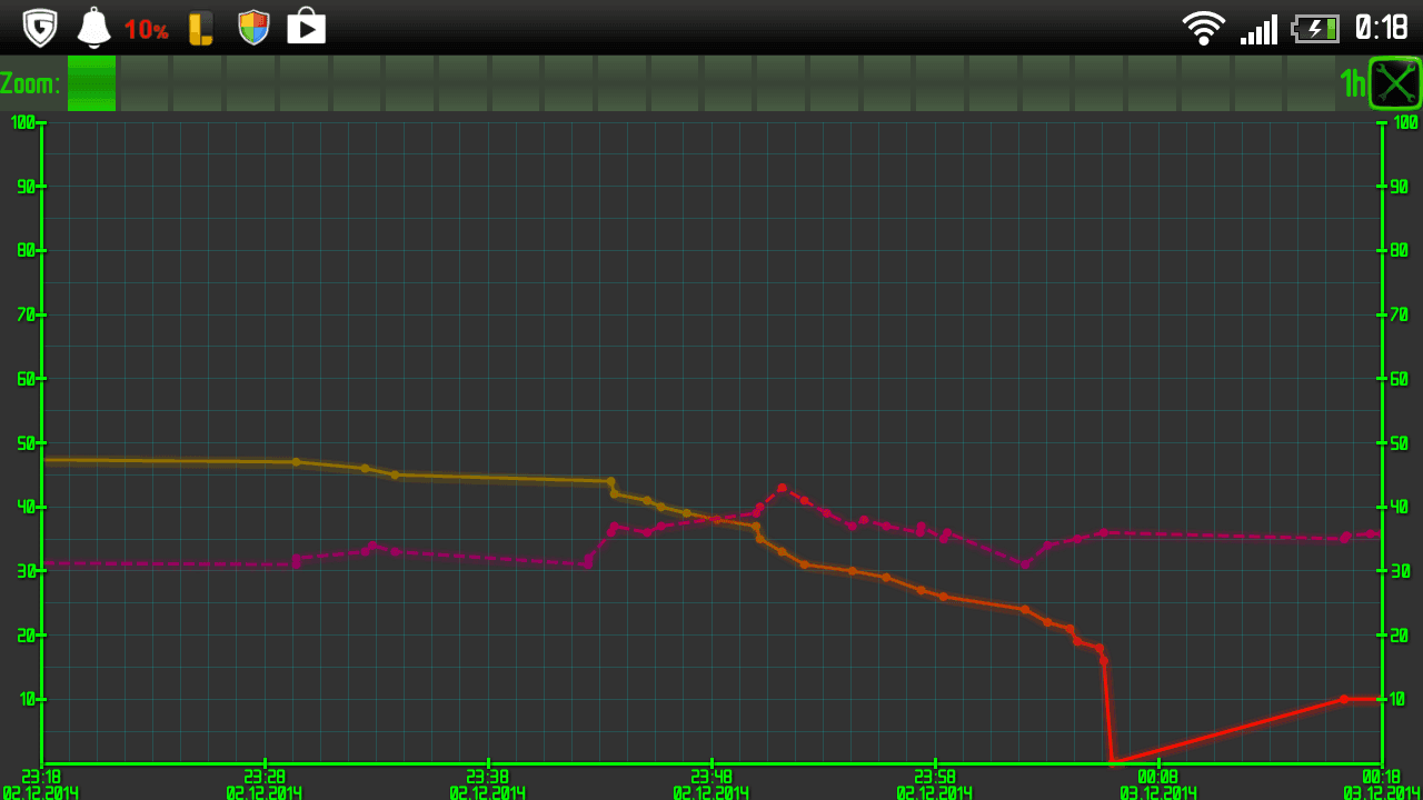

Nun ist es mir schon sehr oft passiert, dass ich von einem Moment auf den anderen von ca. 30 % Akku auf 5 % oder so Falle und es sich einfach abschaltet.
Hier mal ein Screenshot, wie das in der App "Battery Info" angezeigt wird.

Nun wird es auch nicht mehr wirklich geladen...
Ich hab es jetzt 5h ausgeschaltet laden lassen. Dann hab ich es angemacht und es war bei 35%. Ich hab dann den Bildschirm ausgemacht und es weiter am Ladegerät gelassen.
Nun hab ich eben drauf geschaut und es waren noch 4% Akku übrig, kurz darauf hat es sich wieder ausgeschaltet.

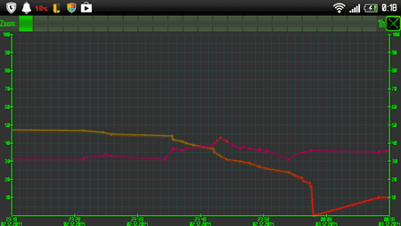

Jedoch verliere ich während ich hier gerade schreibe (und ich nutze zur Zeit nur Tapatalk, nichts anderes) schon wieder 3 Prozent Akku, trotz angeschlossenem Ladegerät.
Hier nochmal ein Screenshot. Das Ladegerät war während der angezeigten Zeit immer angeschlossen.
Es ist also erst mit angeschlossenem Ladegerät soweit entladen, dass es sich abgeschaltet hat. Danach hat es sich wieder gestartet und hat geladen.
