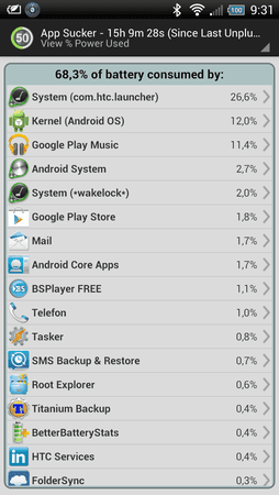

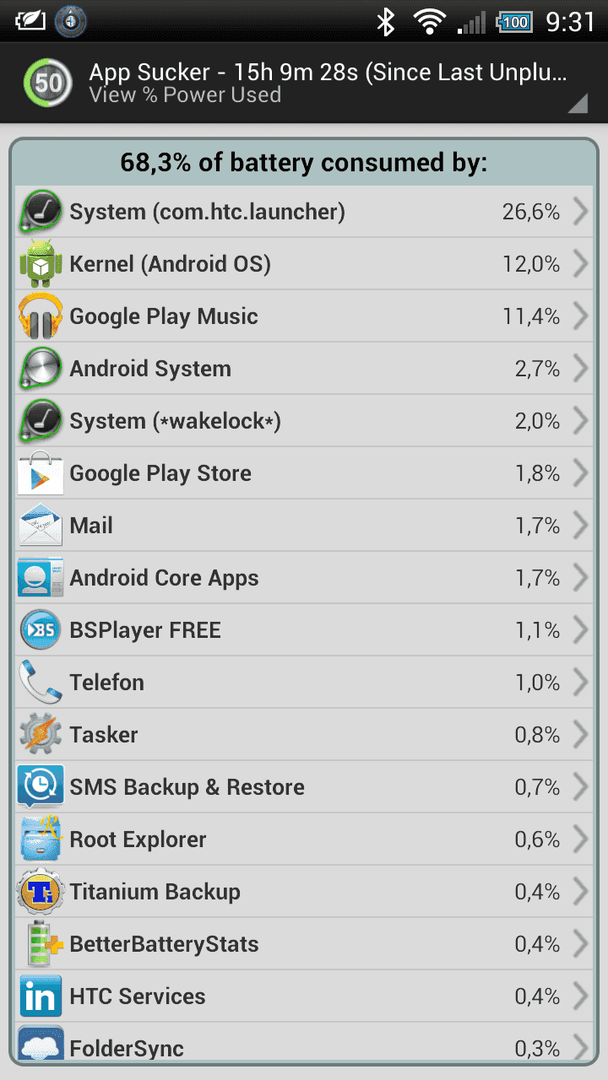

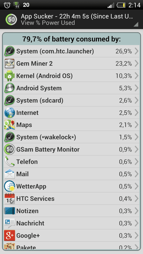

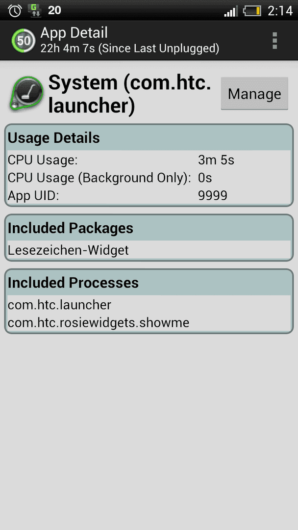

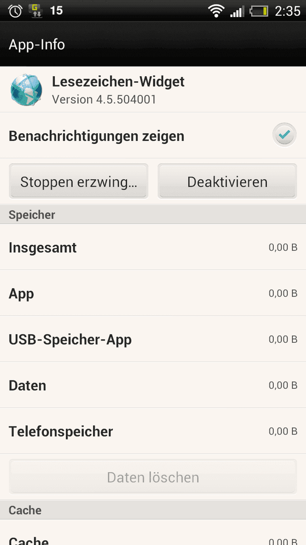

Ich hätte da mal eine Frage zu com.htc.launcher (siehe 3 angehängte Fotos unten):
Was genau ist das? Welche Programme sind mit "Lesezeichen-Widget" impliziert? Ist das nur Jelly Bean Oberfläche? Und ist es normal, dass der Anteil des Akkuverbrauchs hier so hoch liegt? (Weil alle vier Pferdchen ritten.) Kann man den Verbrauch reduzieren?
Lieben Dank und bitte, bleibt bloß gesund!! (*hust&kulch*)
zz.
(Aus dem Akku-Thread rausgenommen)

com.htc.launcher ist der Sense Launcher, also deine Homescreens und so. Wenn du da natürlich viele Widgets und so hast, geht der Verbrauch hoch.

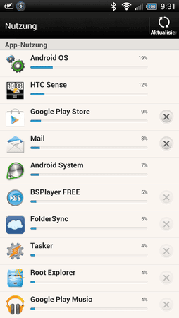

EDIT: Ich glaube ja, das liegt an der Anzeige von GSam. Ich habe mal die Anzeige von der Stock-Verbrauchsanzeige mit der von GSam verglichen und dabei festgestellt, dass dort auch bei mir com.htc.launcher einen großen Teil des Akkus verbrauchen soll, während in der Stock-Anzeige nur "Android OS" angezeigt wird:

Das scheint eine Möglichkeit zu sein... Nur wie bekommt ihr so viel Verbrauch hin beim launcher? Bis jetzt ist bei mir immer ne app der größte Verbraucher gewesen...
Reaktionen: zzebra
Naja, aber die Stock Anzeige zeigt bei dir auch 12% für HTC Sense an, was ja auf dasselbe hinaus läuft. Ich hab höchstens mal 2% bei Sense...
Von meinem Nexus 7 für euch!
Dafür hatte ich gestern aber auch nur 1,9% Akkuabnahme pro Stunde (laut BBS), da ich das HOX+ nicht allzu oft genutzt habe. Und davon sind 12% nicht allzu viel - also knapp 0,2% pro Stunde. Der angezeigt Wert sagt ja nur aus, welcher Anteil vom Verbrauch auf bestimmte Prozesse ging und nicht wieviel Prozent der Akkuladung dabei verbraucht wurde.

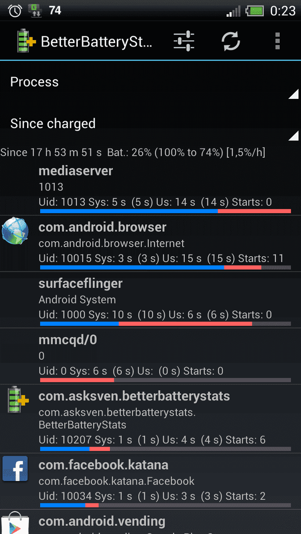

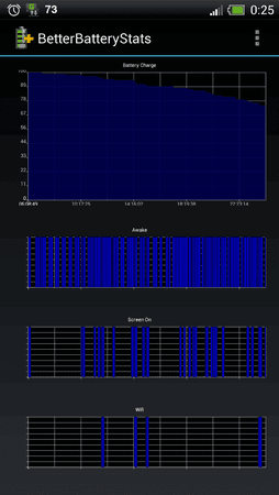

Hey Nordwind.

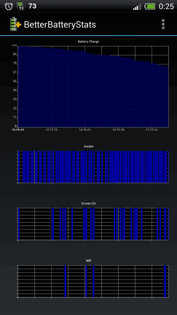

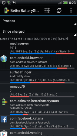

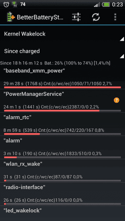

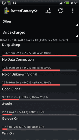

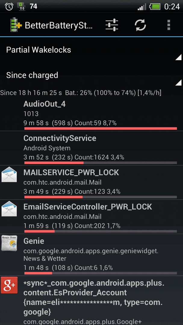

Hier die Screenshots eines (nicht normalen) Arbeitstages, an dem ich
- ca. 12 SMS geschrieben und verschickt
- nicht mehr als 10 Minuten telefoniert
- immer mal wieder Nachrichten angesehen, ein bisschen gesurft
- viel mit BetterBattery herumgespielt
- RemindDroid laufen gelassen, der stündlich Signal gibt,
- Mobiles Internet etwa sieben Stunden laufen gelassen
- in GooglePlay sechs Apps aktualisiert
habe.
Keine Musik, keine Spiele, keine Fotos.
Ich finde, dann können sich restliche 73% sehen lassen, oder? Ist dieser Wert annähernd normal bei dieser sparsamen Nutzung?
Laienhafte INterpretation von BBS-Werten:
Ein Deep Sleep von 16h 27m ist wohl ok.
Warum er über 12h no or unkown Signal anzeigt... keine Ahnung.
Warum der Mediaserver am meisten zieht...kA.
Surfacefinger, mmcqd/0, baseband_xmm_power, PowerManagerService sagen mir auch nichts. Den Rest kann ich nur logisch erschließen, erahnen oder erraten.
Warum er so oft "Awake" ist, aber dennoch massig Deep Sleep hat... kA.
Den meisten Verbrauch hatten Android OS, BBS, Internet, Android System und HTC Sense - wundert ja auch nicht bei der angegebenen Mutzung, schätze ich.
Screen on über eine Stunde.
Alles ok also mit meinem HOXplus?
lg
zz.
Edit:
Ach ja, von 6h bis 10h habe ich geschlafen und mobiles Internet war aus. Hm. Das Teil wacht aber dennoch auf...

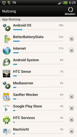

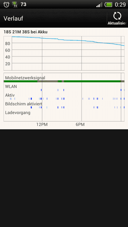

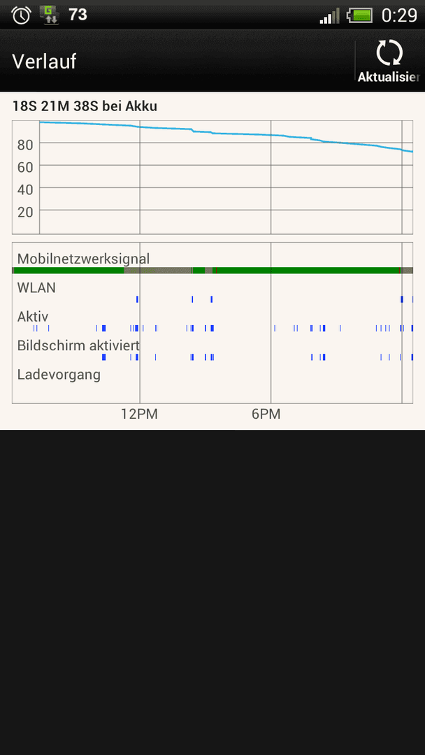

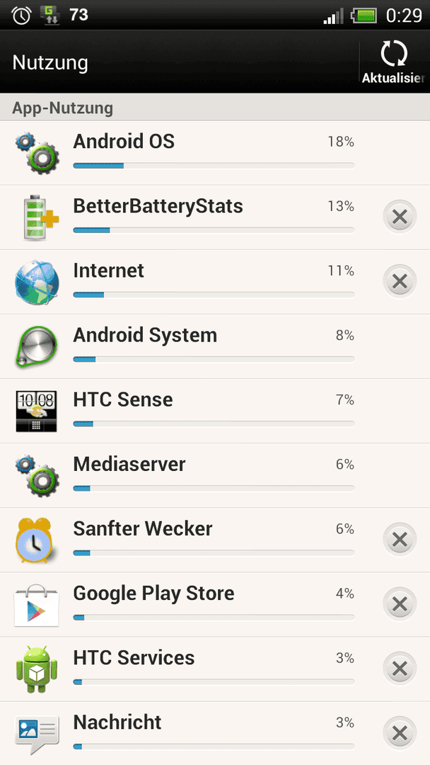

Zusatz:
Die Screenshots vom System, gleiche Nutzung.
lg
zz.
Ein Akkuverbrauch von 1,5%/h, was willst Du mehr? Wenn Du es nur rumliegen lässt, ohne irgendwas zu tun, wird der Verbrauch auch unter 1%/h sinken, aber wer braucht ein Smartphone, das nur rumliegt? :D
Ja, das ist OK bei 18,5 Stunden Laufzeit. Auch sonst ist nichts Auffälliges zu erkennen.
Du wirst festellen, dass die Deep-Sleep-Zeit plus die Awake-Zeit genau der Laufzeit entspricht (5. Screenshot). Awake bedeutet, das irgendein Prozess eine Aktion ausführt - welche Prozesse dieses "Aufwachen" verursachen (z.B. das Baseband, das die Verbindung zum Netzbetreiber hält usw.) siehst Du bei den Wakelocks.
Ich würde sagen: JA. :thumbup:
Reaktionen: zzebra
