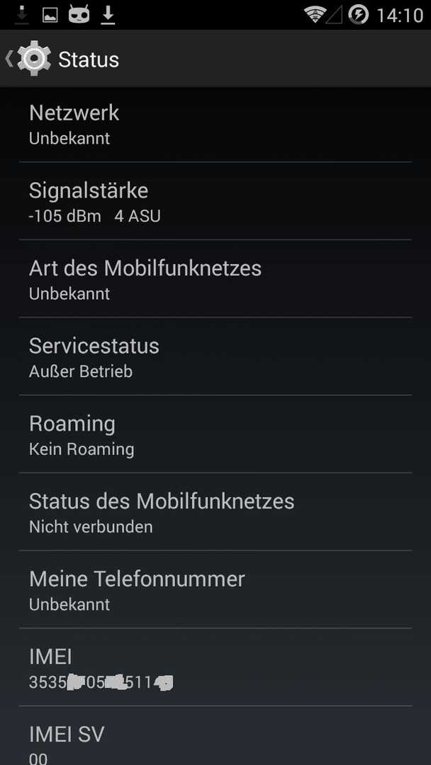

Hey.

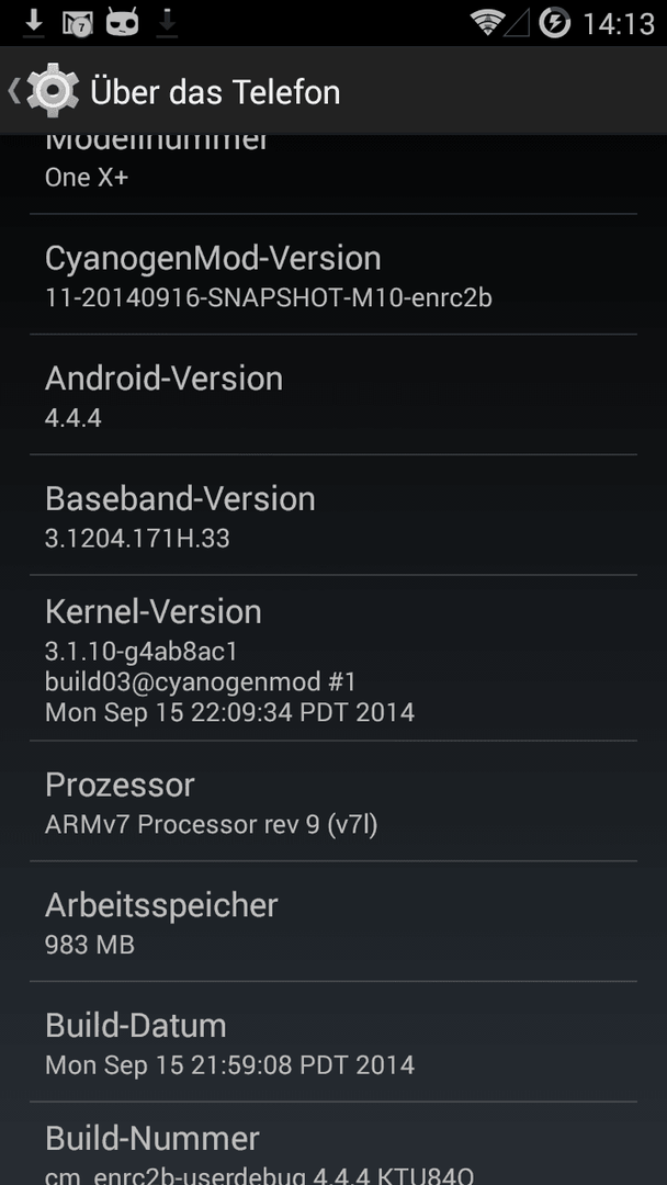

Ich habe CWM 11 M10 über das CWM-Recovery 6.0.4.8 installiert und im Anschluss die boot.img geflashed.

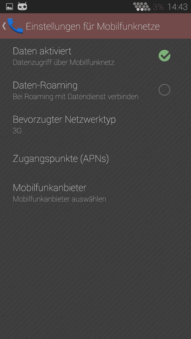

Alles läuft super, ich habe auch Wlan, aber ich bekomme kein Empfang. Ich habe bereits zwei verschiedene Vodafone SIM Karten ausprobiert, beide funktionieren nicht.
Ich habe die APN Informationen von dieser Vodafone Seite manuell eingetragen HTC One X+ - Übersicht. Auch das hat nicht geholfen.
Hier meine Informationen über Fastboot getvar:

Kennt jemand die Ursache / die Lösung?

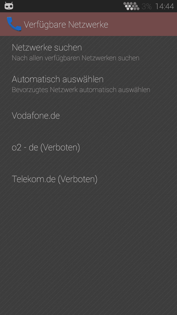

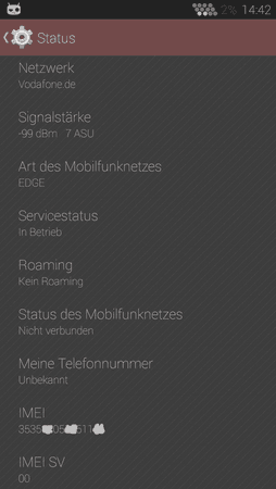

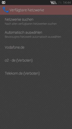

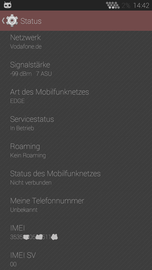

Jetzt habe ich eben nochmal ein Backup erstellt, das Smartphone per USB wieder am Rechner angeschlossen und einen der sehr selten Momente erwischt, an denen das HOX+ tatsächlich ein Signal bekommt. Ich habe das nochmal per Screenshot anliegend festgehalten.
Dabei kommt mir die Idee, ob der ggf. nur verbinden kann, wenn er EDGE erhält und bei allen anderen Verbindungen kein Netz findet. Ist das möglich / bekannt?
