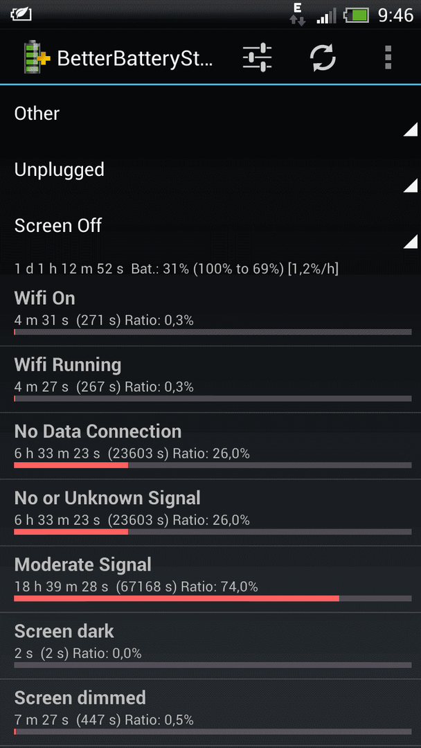

Bei einer Laufzeit von 1 Tag und 1 Stunde habe ich bei BetterBatteryStats gesehen dass ich 6 Stunden und 33 Minuten "No or unknown Signal" und dementsprechend auch keine "Data Connection habe"! Ich habe den Energiesparmodus aktiviert aber dabei nicht den Standbymodus für die Datenverbindung aktiv.
Ist es denn normal dann trotzdem solange kein Signal zu haben? Ich habe immer normalen Empfang, bekomme WhatsApp-Nachrichten und Emails. Kann ja dann eigentlich nur Nachts der Fall sein, dass kein Signal da ist! Aber warum? Hab mal nen Screenshot von BetterBatteryStats angehängt.

Nachts schaltet die SmartSync-Funktion (IMHO nur mit Root abschaltbar) die Datenverbindung ab, wenn 15 min keine Aktivität erfolgt. Zudem steigt dieser Wert auch an, wenn Du in einem WLAN eingebucht bist, denn dann wird ja die Mobilfunk-Datenverbindung deaktiviert und das siehst Du dann dort in BBS.
Bin aber in keinem WLAN angemeldet nachts. Bedeutet das "no Signal" nur dass ich keine Datenverbindung habe oder auch kein Empfang in meinem Mobilfunknetz? Worauf ich ja hinaus will ist: Bin ich überhaupt erreichbar gewesen in diesen 6 Stunden ohne Signal?!

Ich habe ja nicht gesagt, dass Du nachts in einem WLAN angemeldet sein musst. Dieser Wert steigt AUCH an, wenn WLAN aktiv ist. SmartSync deaktiviert übrigens sowohl WLAN- als auch Mobilfunk-Daten. Die Telefonie ist davon nicht betroffen - natürlich nur, wenn Du ausreichende Netzversorgung hast.
Du kannst das ja mal spasshalber ausprobieren:
- wenn WLAN verbunden, steigt der Wert (einfach nach ein paar Sekunden den Refresh-Button in BBS drücken)
- wenn WLAN nicht verbunden und Mobile Daten an, ändert sich der Wert nicht
- wenn WLAN nicht verbunden und Mobile Daten aus, steigt der Wert -> Telefonie trotzdem möglich
