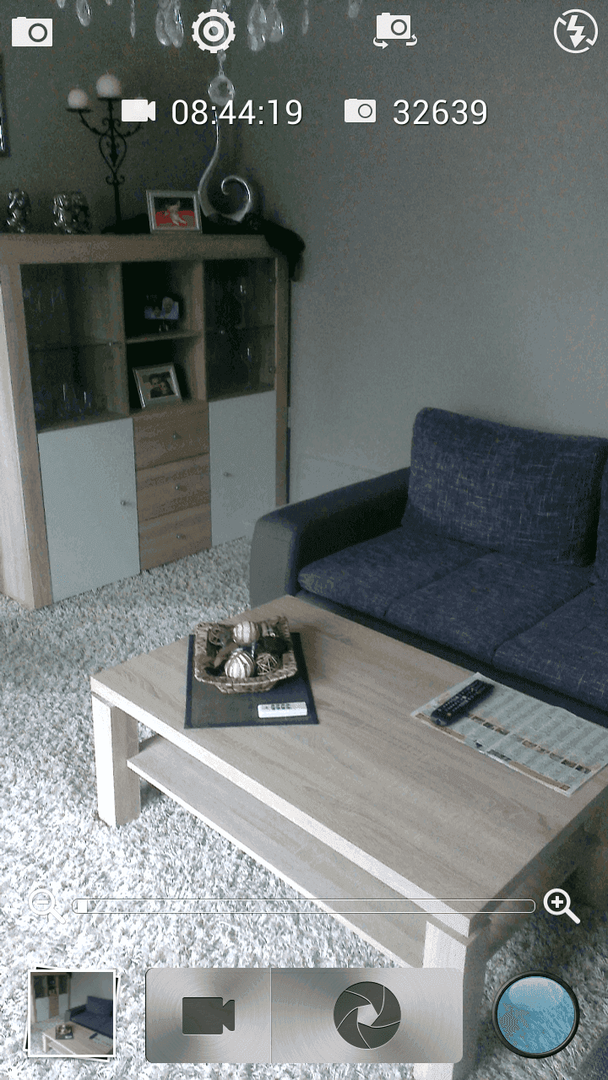

ich bin ehrlich gesagt regelmäßig enttäuscht, wenn ich fotografiere und mir anschließend die Fotos ansehe. Beim Fotografieren selber wirken die Farben in der Kameraansicht (also quasi durch den "Sucher") deutlich satter und bunter und wenn man direkt auf die Schnellansicht geht und sich das Foto anschaut, dann wirkt es trüb als läge ein Grauschleier darüber.
Wenn ich im Kameramodus einen Screenshot mache und diesen anschließend mit dem ausgelösten Foto vergleiche, dann ist der Unterschied schon extrem. Habe daher 1 Screenshot und das abschließende Foto zum Vergleich angehängt.
Weiß jemand, was ich meine und hat das gleiche Problem oder liegt es an meinem Handy? Kann man da was machen?

Hast Du die Bilder mit dem automatischen Weißabgleich gemacht? Wenn ja stell mal auf einen Festwert ein (z.B. Tageslicht) und mache dann noch einmal die Aufnahmen. Das erste Bild weißt nämlich einen "Grünstich" auf, während beim zweiten Bild eher rötlicher Farben zu sehen sind. Dies kann sich bei der Automatik schon einmal ändern, wenn Du den Bereich etwas verschiebst (deine beiden Bilder sind ja nicht deckungsgleich). Die entgültige Belichtung kann natürlich auch vom "Sucherbild" abweichen - und dadurch können die Farben heller/dunkler wirken.
Oder mal bei den Kameraeinstellungen die Farbsättigung auf +1 stellen ... dann sehen die Fotos bei mir deutlich besser aus!
