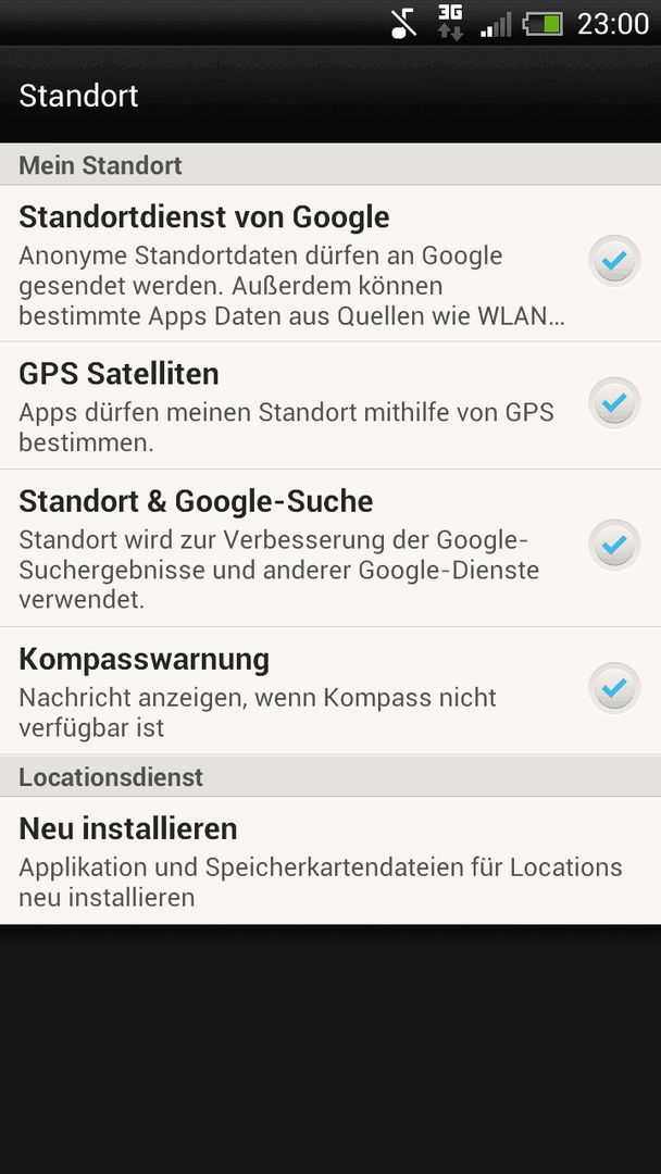

bei meinem HOX+ zeigt das HTC-Wetter Widget als Standort immer "Aktueller Standort", nicht den aktuellen Ortsnamen, vergebe ich den Ort manuell, wird er auch im Widget angezeigt. Beim HTC One S von einem Bekannten ist dies nicht so, dort wird immer der aktuelle Standort mit Klarnamen angezeigt.

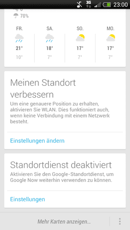

Ebenso bekomme ich beim Einschalten von Google Maps die obligatorische Aufforderung, die Standortbestimmungs-Einstellungen anzeigen zu lassen; Google Now behauptet auch, die Standortdienste seien deaktiviert.

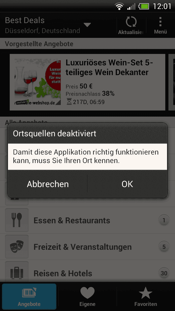

Desweiteren bei der HTC Locations-App. Dort bekomme ich immer die Meldung "Ortsquellen sind deaktiviert" (siehe Anhänge)
Ich muss dazu sagen, dass natürlich alle möglichen Standorteinstellungen aktiviert sind, der Standort wird auch immer sofort auf den jeweiligen Karten dargestellt.
Ich kann nicht sagen, seit wann dieser Zustand so ist, es fiel mir vor ein paar Tagen auf.
Vor kurzem erhielt ich ein Update auf die Version 1.17.161.8. Ist jemandem ein e Lösung bekannt?

So, ich habe es wieder hinbekommen, man lernt ja nie aus.
Der Fehler(-teufel) steckt in diesem Fall in der vorinstallierten App "Best Deals".
Diese ließ sich nicht öffnen, so dass ich auf die Idee kam, den Cache und die App-Daten zu löschen, diese mal zu deaktivieren und wieder zu aktivieren.
Seitdem habe ich keinerlei Fehlermeldungen mehr und die Standortangabe im HTC-Wetterwidget tut´s auch.
Danke fürs Mitlesen :rolleyes2:
