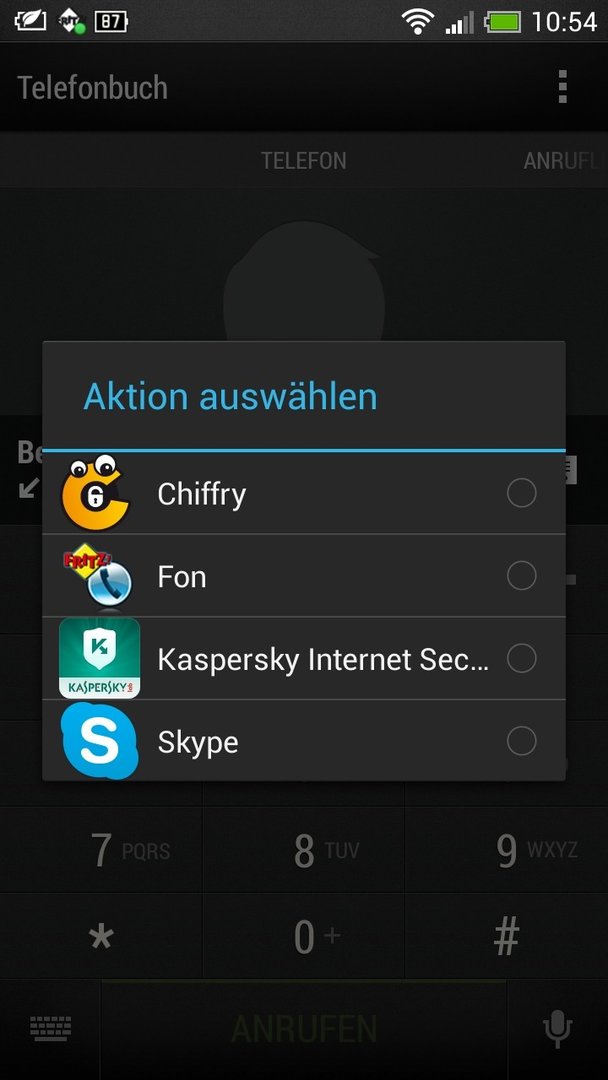

Hallo miteinander,
ich habe mich ausführlich durch dieses Forum gewühlt, mein Problem aber noch nicht entdeckt. Ich kann seit ein paar Tagen mit meinem HTC One X Plus nicht mehr ganz normal telefonieren. Nachdem ich die anzurufende Nummer ausgewählt habe, poppt das Fenster "Aktion auswählen" auf mit den Optionen Chiffry, Fritz-Fon, Kaspersky (warum auch immer) und Skype (siehe angehängten Screenshot). Ich würde aber ganz gern übers Vodafone-Netz telefonieren.
Wer kann mir helfen?
Danke schon mal im Voraus.
Hast Du schon einmal versucht, in der Liste nach unten zu Scrollen ob da noch "Telefon" kommt?
Hab ich, schinge. Und gerade habe ich das Problem eher zufällig gelöst. Ich habe die "Chiffry"-App (das sichere Pendant zu WhatsApp - benutzt aber leider kein Schwein) gelöscht, weil mir aufgefallen ist, dass das Problem erst bestand, seitdem ich die App draufgespielt hatte. Und siehe da: Das Telefonieren funktioniert wieder.
