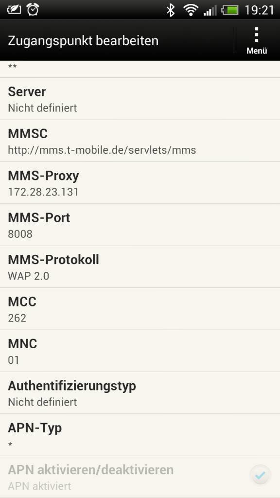

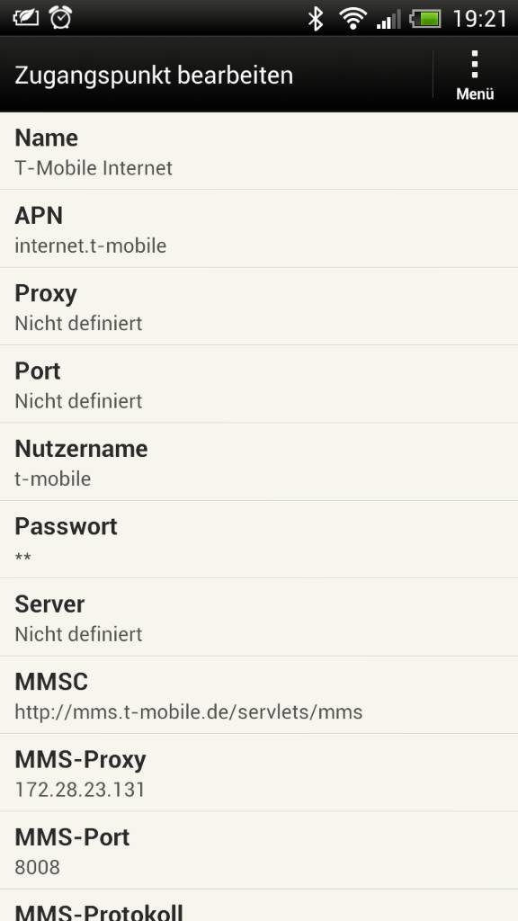

Du kannst ja mal die Einstellungen des Zugangspunktes (Einstellungen -> Mobile Daten -> Zugangspunkte) hier reinkopieren. Vielleicht kann man da etwas erkennen. Dazu wäre es auch sinnvoll den Tarif zu wissen. Und ist es ein Tarif direkt bei der Telekom oder ober einen Provider? Das könnte u.U. bei den Einstellungen auch eine Rolle spielen.
Hier mal die zugangspunkte. Also ist ein call&surf s direkt bei der telekom. Habe gerade eben wieder das problem gehabt. Es wird h angezeigt aber es geht nichts, es ist der pfeil nach oben am h fast permanent zu sehen. Der pfeil nach unten nur manchmal. Die app speedtest gestartet und festgestellt das nicht mal diese funktioniert, sucht sich nen wolf nach servern.

Also die Zugangspunkteinstellungen sehen richtig aus. Wenn der Nachoben-Pfeil leuchtet, ohne dass in absehbarer Zeit der Runter-Pfeil leuchtet, spricht dafür, dass es doch am Netz liegen könnte (auch wenn der Fehler schon seit Wochen auftritt). Wie groß ist denn die Signalstärke (Einstellungen -> Info -> Netzwerk)? Du solltest trotz allem auf jeden Fall einmal deine SIM in ein anderes Gerät stecken - damit lässt sich am ehesten eine Aussage treffen, ob es am Gerät oder am Netz liegt.
