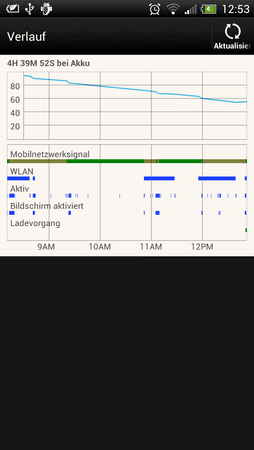

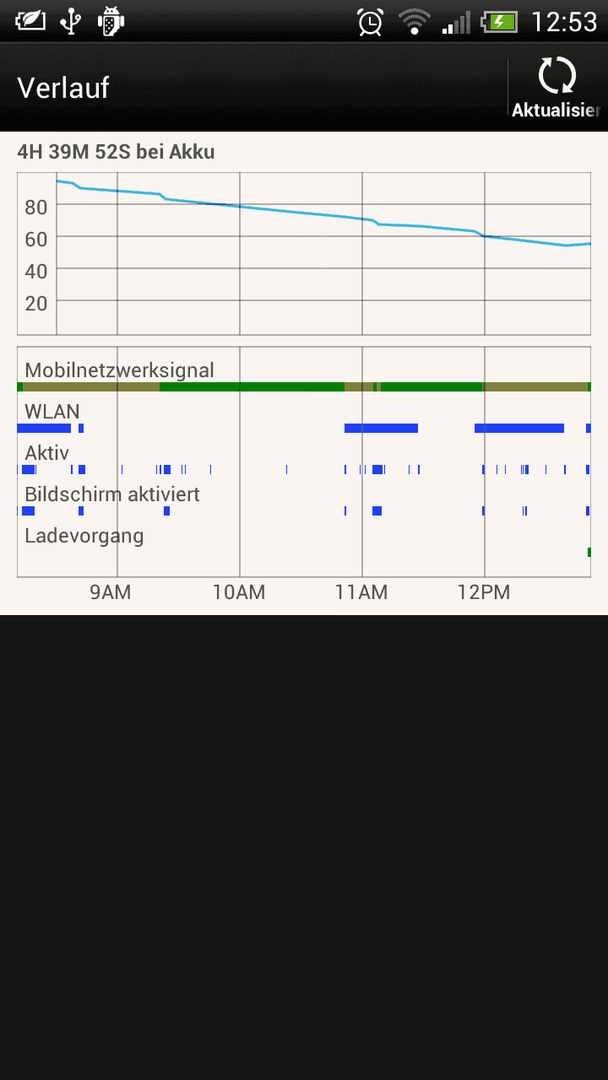

Ein weiterer Datensatz, der eventuell noch bei der Fehlersuche helfen könnte, wäre der folgende:
Nach ca 4,5 Stunden, in denen das Handy nicht wirklich häufig genutzt wurde, ist der Akku von 100% auf 55% abgesunken.
Akkutemperatur ist allerdings nur bei 33 Grad, also nicht wirklich im problematischen Bereich.

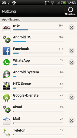

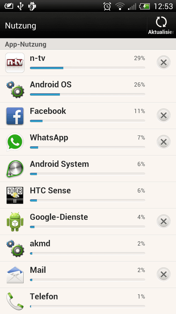

Habe mal zwei Screenshots bzgl. Akkunutzung angehangen, evtl. helfen die ja weiter.

Eindeutig mal einen Factory Reset machen, falls noch nicht gesehen.
Was du noch versuchen könntest vor einem Factory-Reset:
HOX öfter hintereinander neustarten (10s Powertaste drücken)
Hat bei mir vor langer Zeit geholfen, da der Verbrauch von "Android OS" so hoch war. Aber Temperaturprobleme hatte ich nie.
Kannst du also mal versuchen weil ich bei dir auch gerade sehe das "Android OS" ziemlich viel am Akku zieht.
