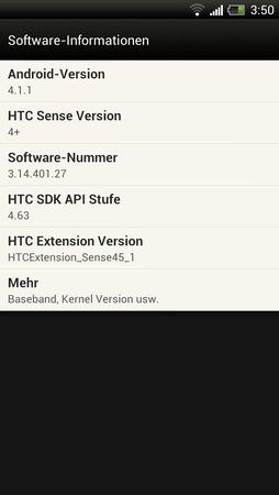

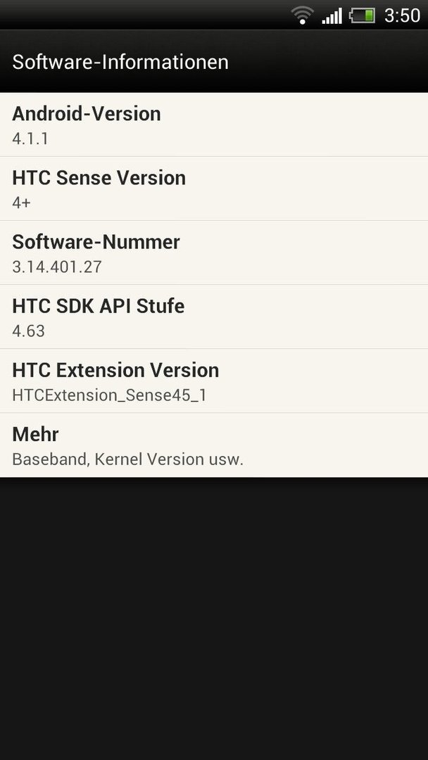

Habs auch mit der RUU auf mein Liebling geflasht.
Bin voll zufrieden...läuft sehr rund alles.:thumbup:
Gesendet von meinem Quadcore X 4.1.1:cool: mit Tapatalk 2
