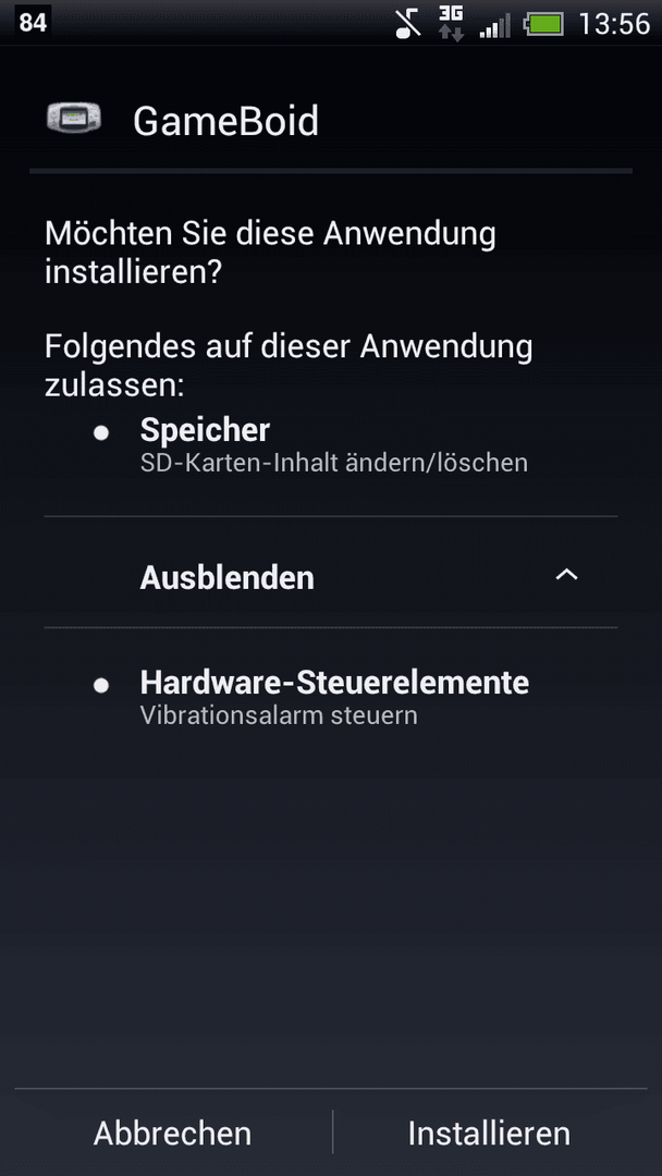

Hallo Community,
ich hab scheinbar ein Problem mit .apk's die ich von Hand installieren möchte.
Eigentlich dachte ich es sei ein Problem der App selbst (Thread hier: https://www.android-hilfe.de/forum/spiele.51/gba-emulator-fuer-das-one-x.266191.html) aber nach einem Versuch mit einer komplett anderen App, dasselbe Problem:
Ich öffne die .apk, der "Installieren" Button lässt sich aber nicht anklicken.
Screenshot anbei. "Unbekannte Quellen installieren" ist aktiviert.
Was ist da los?
Kann ich nicht nachvollziehen - habe schon mehrfach APKs installiert. Zuletzt den MarketEnabler und Swiftkey X 3 Beta.
Das Problem hatte ich auch mal, allerdings ließ es sich durch einen Reboot beheben :)
Am besten erstmal mit einem Reboot probieren, danach kannst du evtl. noch checken ob es an der App liegt, (ne andere versuchen) oder etwas über den Market downloaden & dann schauen ob es geht.
Wenn nicht: reboot > "unbekannte quellen" aus machen > reboot "unbekannte quellen" an machen > reboot :D
Danach sollte alles wieder in Ordnung sein :)
Ansonsten kommst du nicht um einen Factory Reset herum...
Tatsächlich!
Ein Neustart hat geholfen, danke!
