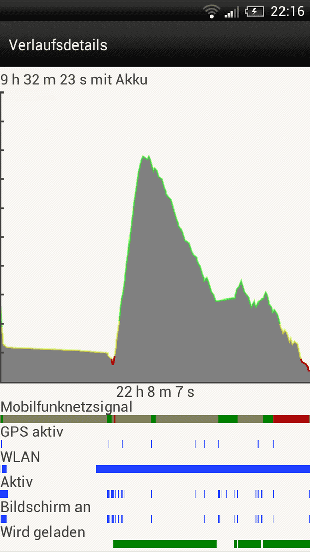

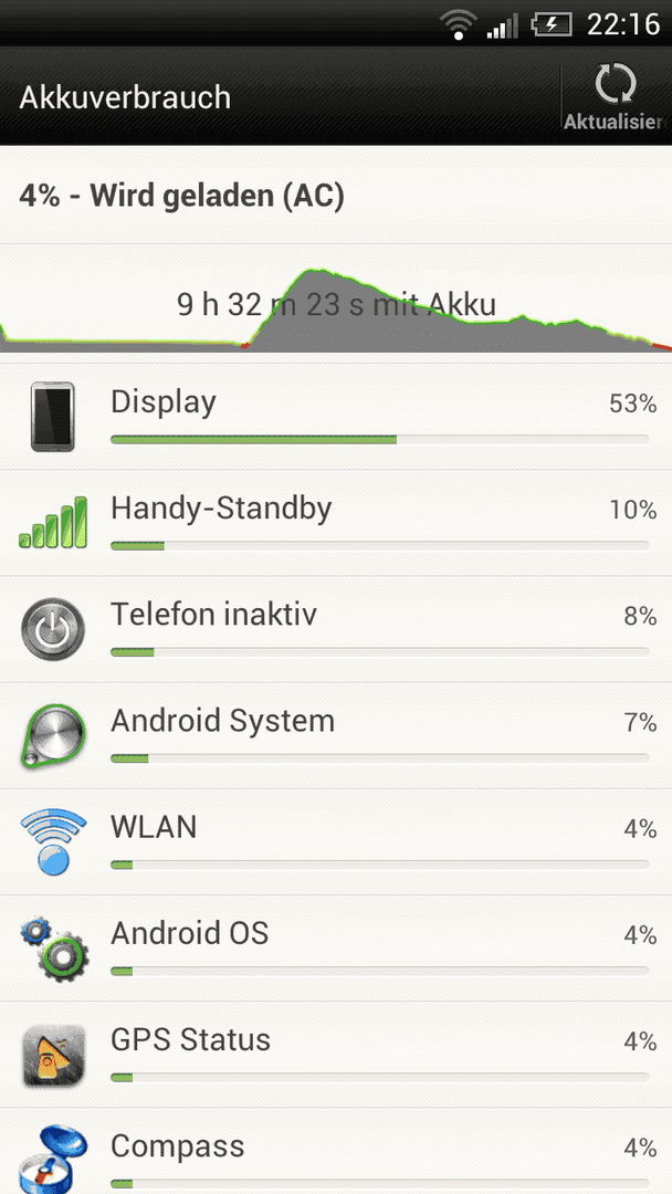

Das Probelm spitzt sich zu dem zu. Habe das Gerät fast den gazen Tag an der Ladestaion gehabt und er Akku ist beim Laden ständig lerer geworden.
Kaum benutzt wie mann an den aktiv Zeiten des Displays sieht. :confused2:
