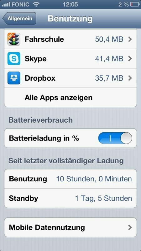

Das One X ist definitiv ein Batterieentleerer
Kumpel hat sein iPhone 5 gerade ganz neu und schafft mit 40% Helligkeit im 2ten Ladezyklus schon 10h screen on!
Ich muss mein One X da schon 3-4 Mal laden!
Als Beweis hab ich mal seinen Screenshot angehangen
Mir ist klar, dass man iOS und Android nicht so vergleichen kann, aber der Unterschied ist schon extrem
Gesendet von meinem One X mit Tapatalk 2

iOS ist auch viel sauberer programmoert find Ich deswegen hat es auch eine gute Akkuleistung und da IOS sauberer programmiert ist brauchen die kein Quadcore sondern da reicht auch Dualcore, was dazu führt das weniger Akku verbrauch ensteht. Es hat natürlich auch ein kleineres Display 4 zoll anstatt 4.7 zoll wie beim HOX.
Gesendet von meinem HTC One X
Also die tests die ich vom ifön 5 gelesen habe zeigen ebenfalls nur 2, 5 Stunden display on...
Wenn du mal schaust, @Flo95
Das Display des Ei-phone ist circa 35% kleiner, das macht mehr als 50% Energieersparnis aus!
Warum wird hier immer Appel und Ei verglichen?
Wolltes es nur mal in den Raum stellen, da ich de nUnterschied zu 2,5h (denke ist mein Schnitt) extrem krass finde
Bei dem Minidisplay ist es auch logisch.
Du kannst einfach nicht die Haltezeit bei diesen beiden Phones unterscheiden, das geht nur mit ähnlich technischen Voraussetzungen, also ähnlicher CPU/Grafikchip/Display und Akkuleistung.
Das wird hier alles gern vergessen :)
Wir schweifen vom Thema ab Leuts :)
Gesendet von meinem HTC One X mit Tapatalk 2
