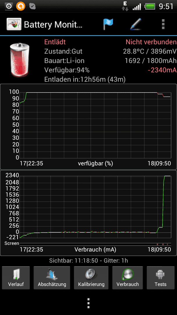

bei mir steht 1800. Aber was mir mehr sorgen macht, ist der aktuelle Stromverbrauch von 2340mA.
Also wenn das DHD mal viel gebraucht hatte, waren es um die 600mA.
Beim S2 hatte ich bei voller Leistung der CPU auch um die 800mA.
Aber das hier übertrift alles.
4 Kerne mit je 500mA = 2000mA und der Rest ist für Display und Internet :D
Wobei ich das Gerät nur mit eingeschaltetem Display auf dem Tisch liegen habe.
MfG
starbase64

Bei dir steht nicht 1800! Weil du im falschen Bild bist! Das ist der ausgelesene nicht der gemessene wert.
Der ausgelesene Akku sagt immer 1800 selbst wenn er Schrott ist.
Gesendet von meinem HTC One X mit Tapatalk
