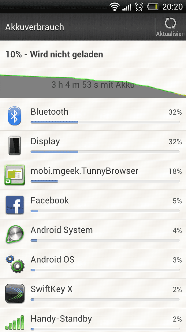

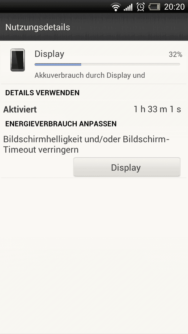

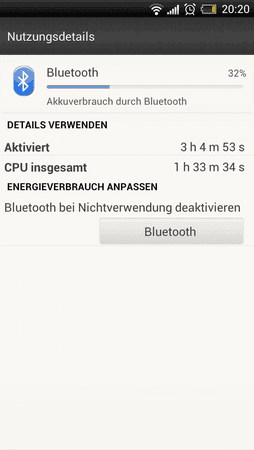

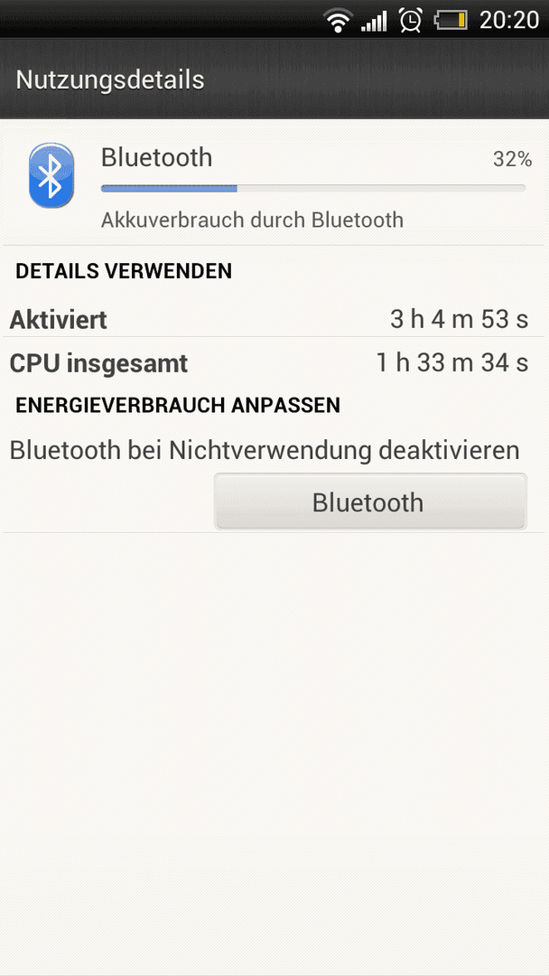

neuer "negativ-rekord" und neue masche:
BT nicht aktiv (siehe auch statusleiste), hat aber angeblich über 30% akku gefressen...
Das scheint als hätte sich da was aufgehangen....
hast du mal das Phone neu gestartet?
