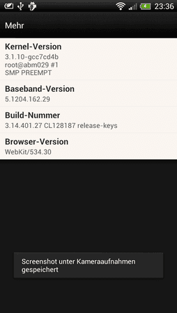

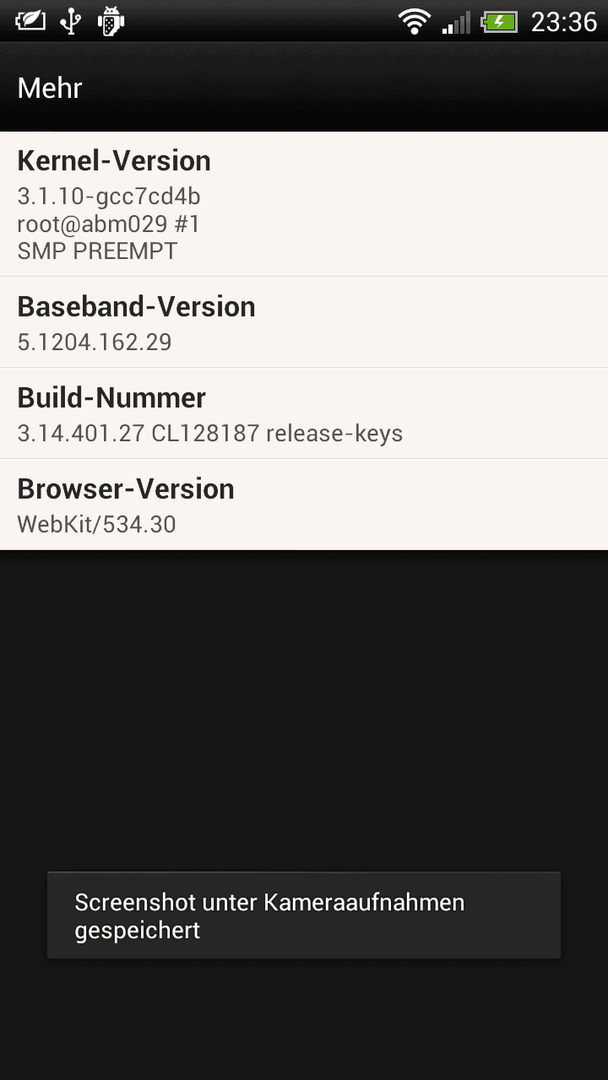

Das denke ich auch (1.36). Also ich hab jetzt dasselbe Problem gehabt (Fehler 159) ohne HBOOT Update, mal schauen wie es weiter geht ;) Allerdings hat die HTC Fanboyversion sich ständig bei mir aufgehangen, die hat das Problem behoben.

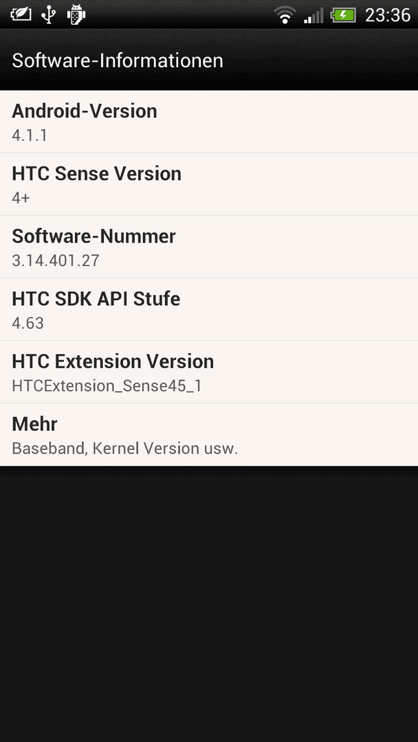

Hab's drauf, meine RUU war 644 MB. Werde gleich mal Screen Posten.
@midnight:
welchen HBoot hast du ?
@M!dN!ght
Wie ist dein Hboot und wie hast du es installiert bekommen?
Hboot 1.36, hab einfach von xda die RUU genommen, hab Relocked, und die RUU gestartet.
Hattest du die 1.36 schon voher wegen den Custom Rom's drauf?
Jap, müsst ihr davor machen:
fastboot oem lock
fastboot rebootRUU
fastboot flash zip firmware.zip
fastboot reboot-bootloader

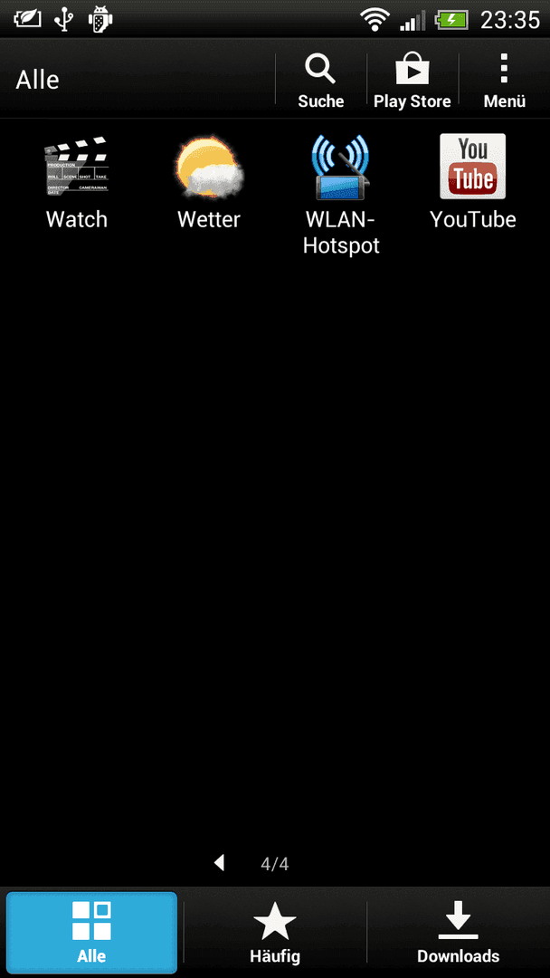

Hier Paar Screens
