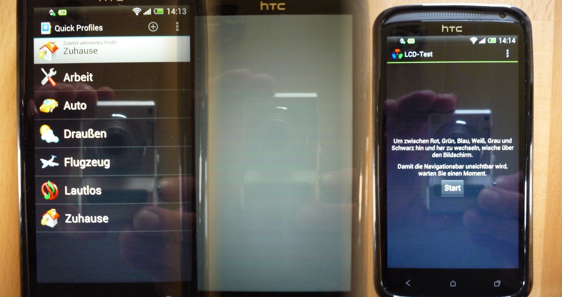

Hallo, ich bin seit einigen Tagen auch glücklicher Besitzer eines HOX (vorher Desire). So bin ich sehr zufrieden. Von den hier angegeben Problemen habe ich bis jetzt nichts feststellen können.
Das einzige was mich stört, sind helle Streifen auf grauen oder hell schwarzem Hintergrund. Hat das noch jemand und ist dieses ein Defekt.
Die Fotos sind nicht so doll. Hat ganz schön gespiegelt. Ich hoffe man kann mein Problem trotzdem erkennen.
Das in der mitte ist von einem LCD Tester, richtig? Das ist normal...
Das bei den dunklen Szenarien liegt an der Gradient Grafik und nicht am Display. In aktuellen Custom ROMs wie z.B. InsertCoin (Sense 4.1) oder AOSP ROMs (4.0.4 | 4.1.1) gibt es eine korrekt dithered Gradient Grafik
Reaktionen: driver_hsk
