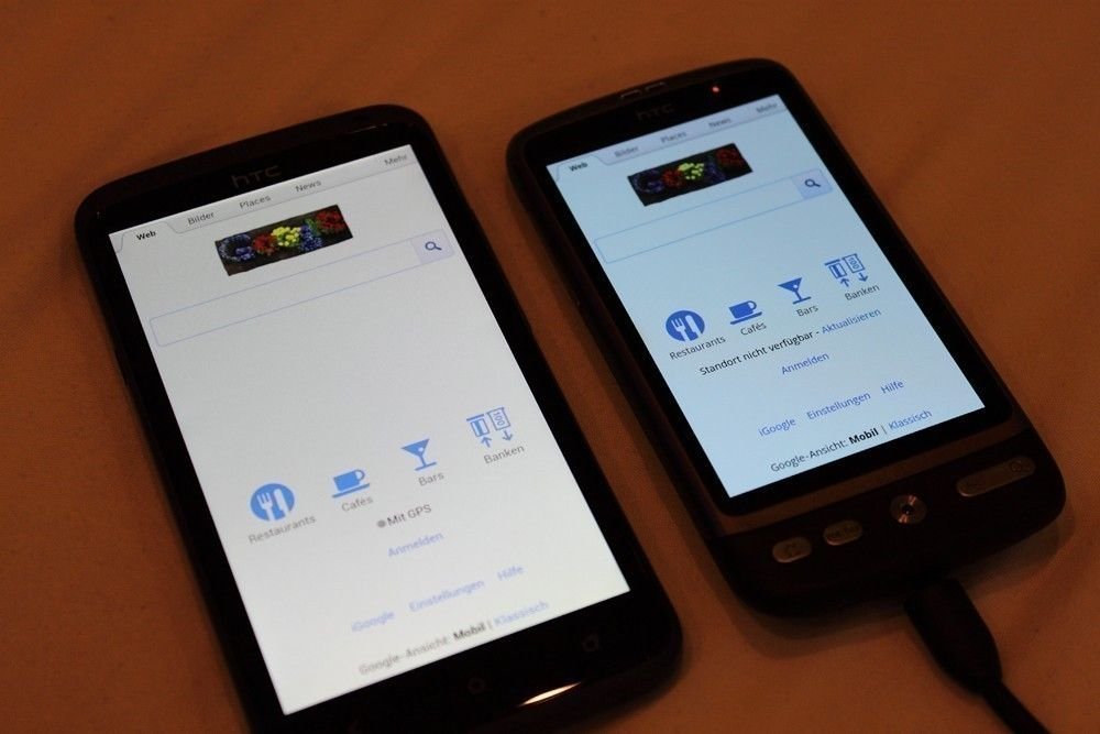

Hab mal ein Vergleichsfoto mit meinem Desire (Amoled) gemacht. Hatte ich langer Zeit nicht mehr an. Ich fand das Amoled Display bisher immer sehr gut. Aber im Vergleich zum One X kommt es mir viel zu dunkel, matt und kalt vor. Auf dem Foto geht es ja noch. Aber in der Realität stinkt das Desire Amoled Display total ab. Kommt nicht annährend an die Brillianz und Farbtreue des One X heran.
Es ist halt für mich zumindest sehr schwer zu erkennen, was "normal" bzw. gut abgestimmt ist und was nicht/wo die Grenze zu einem defekten Display anfängt.
Für mich sieht das weiss bei meinem One X auch ganz gut aus, allerdings sieht das grau für mich extrem gelblich aus (z.B. schlicht im Appdrawer oder auch wenn man die Notificationbar nach unten zieht). Das sieht in meinen Augen etwas "falsch" aus bzw. der Gelbstich kommt bei dunkleren Grautönen extrem hervor. Ich vergleiche es morgen mal mit einem Handy im Laden selber - ich muss es aber wegen Random Reboots sowieso zurückgeben und weil der Akku irgendwie nicht richtig lädt (der Akku entlädt sich, währenddem ich es benutze, obwohl es am AC-Stecker angeschlossen ist (und es auch so unter "Power" vermeldet).
