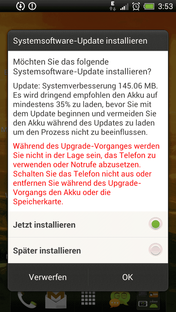

Ja das macht er sobald das HTC runterfährt geht er da rein.
So sieht das jetzt vor dem Starten bei mir aus.
Nicht vergessen, das Gerät vorher aufzuladen und während der Installation des Updates kein Ladekabel angeschlossen zu haben. Sollte es weiterhin nicht funktionieren, poste mal aus dem Bootloader (obiges Bild) deine HBoot Version und ob dein Gerät "Locked", "Unlocked" oder "Relocked" anzeigt.

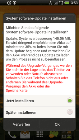

Akku auf mindestens 35% laden (ich empfehle aber 50%), kein ladekabel angeschlossen lassen, Update runterladen installieren fertig...
Gesendet von meinem HOX ins Forum mit ViperX 2.7.1 Rom
Das Update natürlich über das Handy unter Einstellungen -> Info -> Software-Updates laden. Nicht das nachher eine RUU zum Einsatz kommt, dann wäre nämlich wirklich alles weg.
