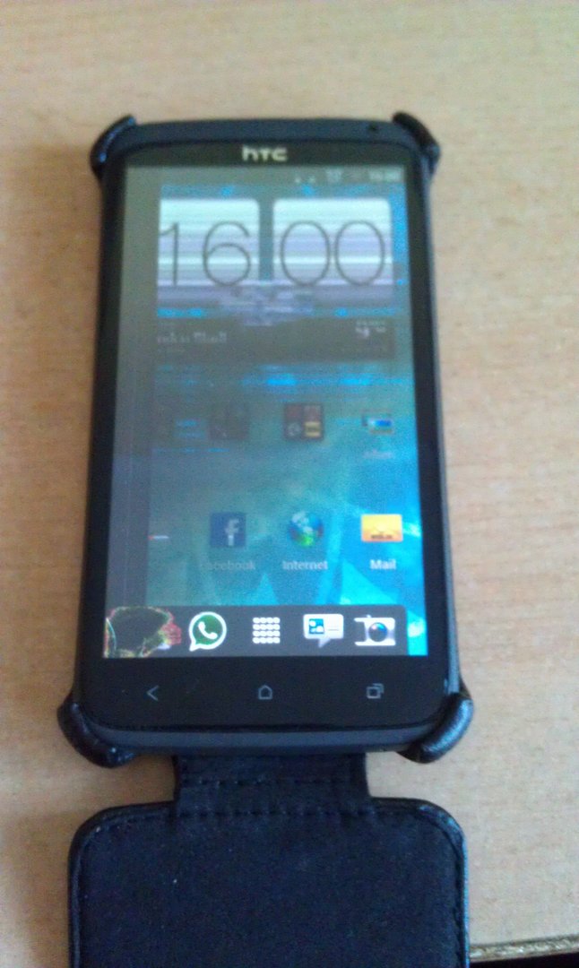

Hallo Leute,
hoffe ihr könnt mir helfen.
Ich habe von einer Firma aus meiner Stadt ein neues Display eingebaut bekommen,
da ich leider mein HOX einmal fallen lassen hab.
Diese hat beim ersten Mal anscheinend ein Display eingebaut welches ein
Defekt am unteren linken Displayrand hatte. Es funktionierte nur das Touch nicht.
Danach habe ich ein neues Displays das bekommen. Diese haben da es letzte mal

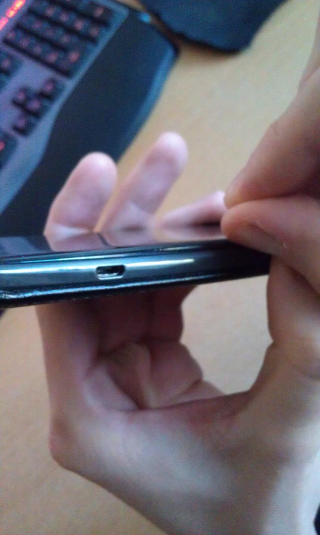

auch schon Flecken zwischen Display und Glas gab, das Display nicht komplett
eingebaut, ich kann mit dem Finger unter das Display greifen.

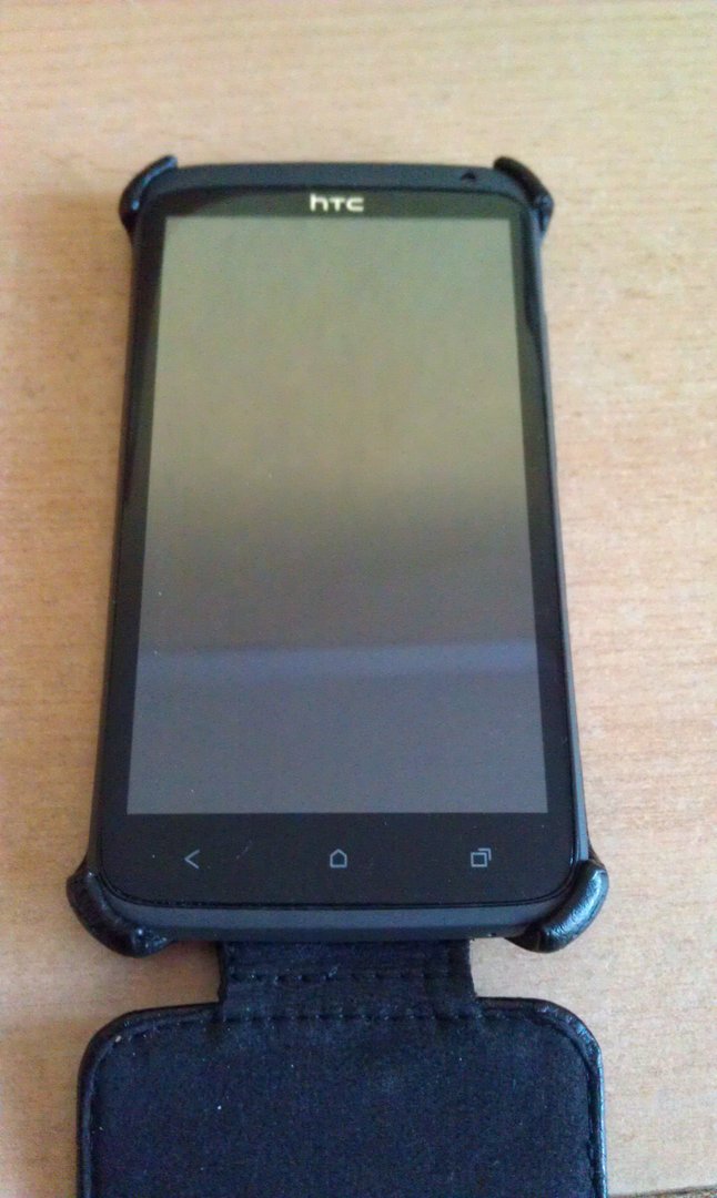

Jetzt hab ich einen Displayschaden den ich mir nicht erklären kann, siehe
Bilder. Mir ist es nicht runtergefallen oder sonst irgendwas. Meiner Meinung,
da das Display nie richtig eingebaut wurde, ist das ein Folgefehler durch
den Einbau. Oder wie seht ihr das?
Edit: Müsste nicht wenn das eine Druckstelle oder sowas ist, nicht erst das Glas springen,
da sich das auch grade am Rand handelt? Könnte das Display, da es nie richtig im Handy saß,
auf Spannung sein können und dadurch der defekt?

Aber bei so einem Schaden, der so merkwürdig aussieht?! Ja die "angebliche Druckstelle" unten links wie auf den Bildern zu sehen.
Müsste nicht das Display eigentlich erst splittern?
Das was du als Display siehst, sind eigentlich zwei verschiedene Sachen:
1. Der Touchscreen (Glasscheibe, oben)
2. Das TFT Display (unter dem Touchscreen)
Durch den Druck von oben auf das TFT ist dieses eindeutig beschädigt worden, die Glasscheibe muss dafür nicht zwangsweise splittern. Durch den Druck wurde die Struktur der Flüssigkeitskristallanzeige unten links beschädigt. Das sieht eindeutig so aus als wäre es eine Folge des nicht korrekt durchgeführten Einbaus...

Danke, das hatte ich mir auch fast gedacht...es ist ein echt merkwürdiger Fehler und ich glaube auch nicht, dass er von außen kommt, sondern vielleicht durch eine innere Spannung des Displays oder so.

teste mal, ob wenn man etwas fester auf das display drückt, dort umrisse, wie bei einer blase entstehen. es gibt nämlich billige display (etwa 70€, billiger aus dem ausland), bei denen ist der digitizer nicht komplett mit dem Display verbunden. wenn man dann darauf drückt, hat man einen "umgekehrten Blaseneffekt". Diese sind auch etwas dicker, und es sammelt sich schnell Staub zwischen Digitizer und Display an. Oft sind auch die Tasten nicht richtig beleuchtet.
