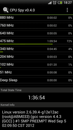

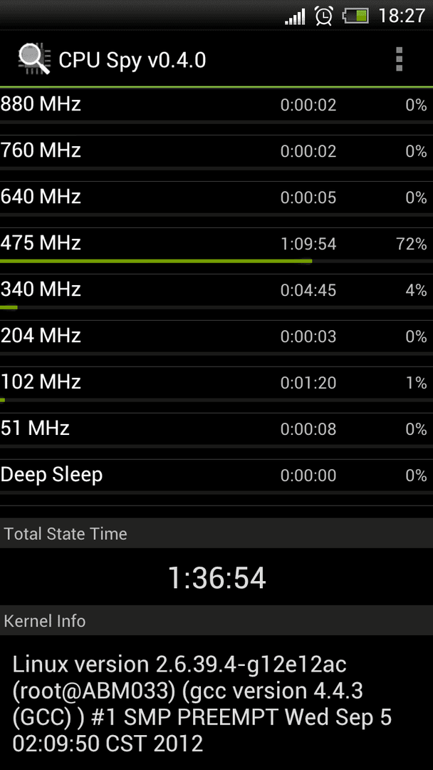

Habe CPUSpy installiert und 1,5 Stunden laufen lassen, ohne das ich mit dem Handy etwas gemacht habe.
Hier ein Screenshot. Die restlichen Prozent sind bei 1500mHz.
@lordstuffi
eigentlich sollte das so aussehen.
Da scheint wohl irgendein App denn Deepsleep zu verhindern

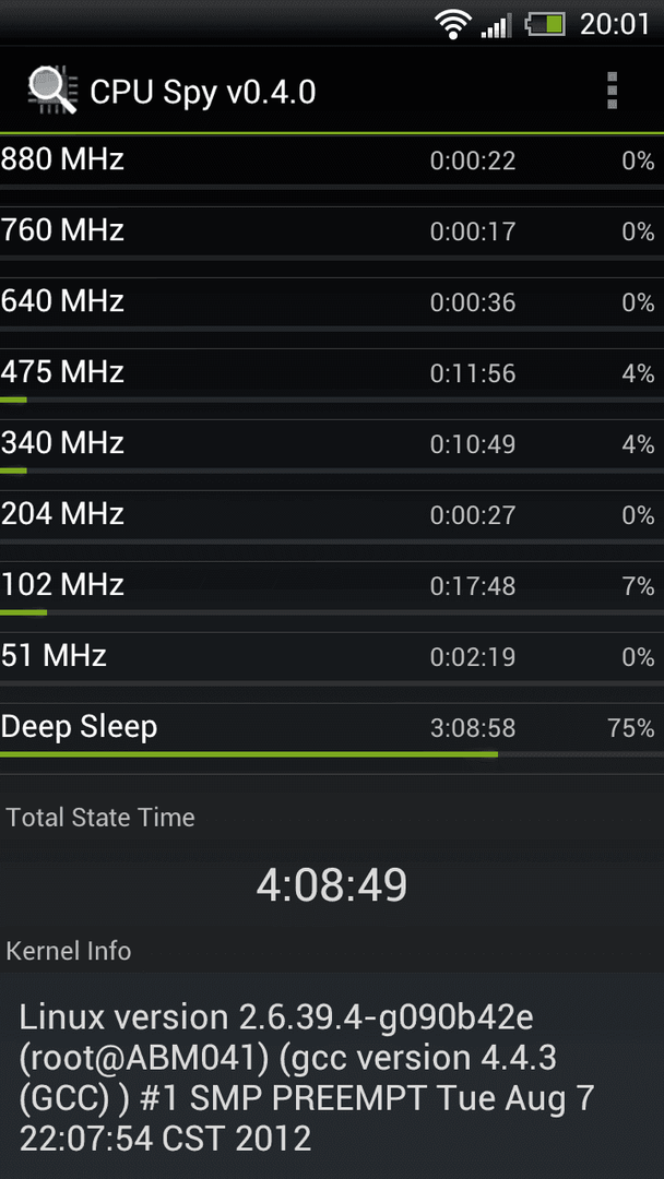

Also sieht es so gut aus? Alles stock und mit neuester Android Version,ohne branding:
edit: warum ist hat es sich so schnell verändert?hab keine Spiele gespielt oder so,nur tapatalk
