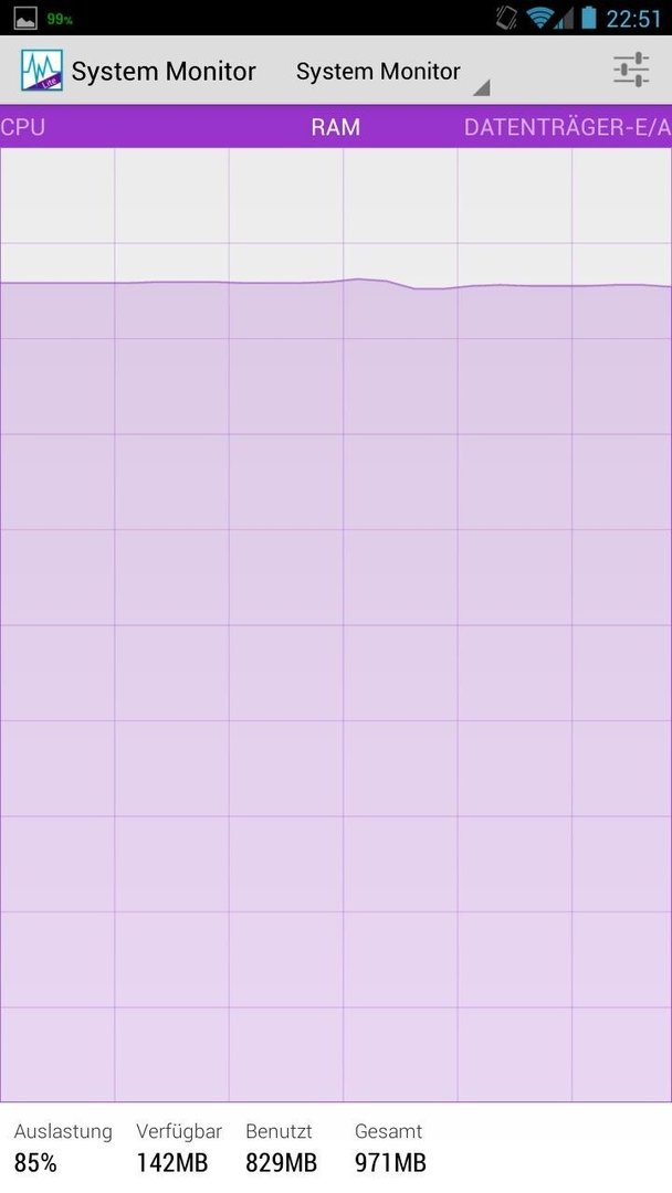

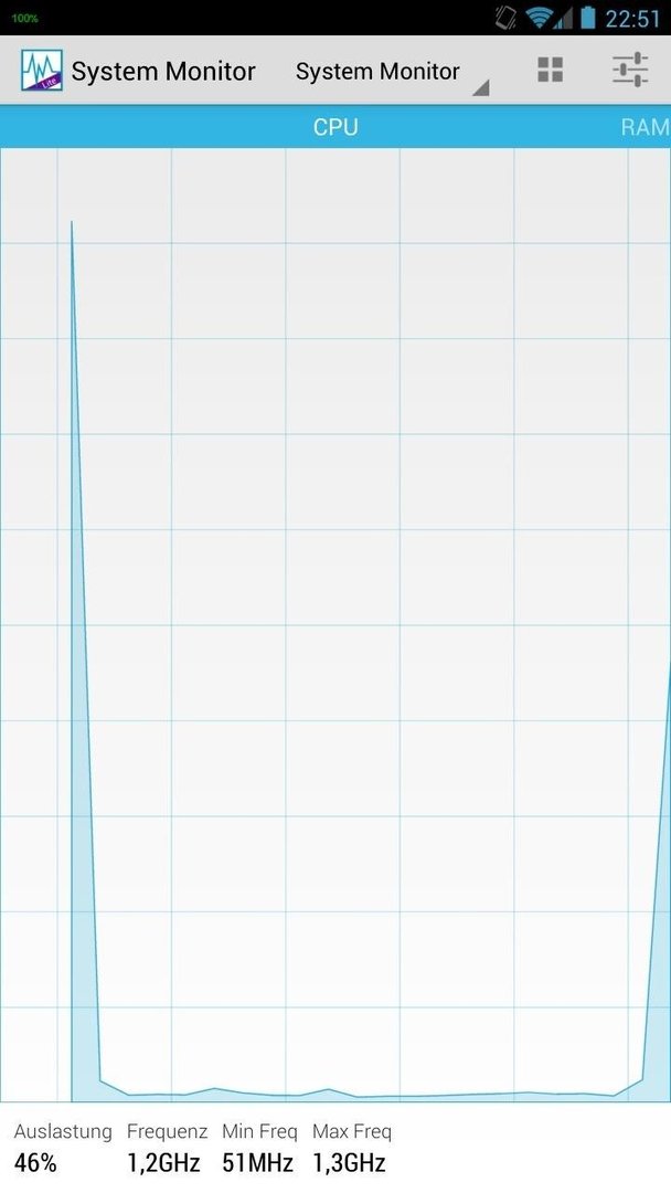

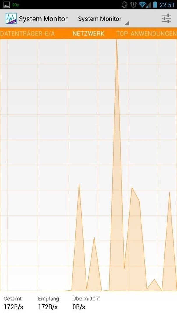

Versuch mal die App, die zeigt dir auf wie die CPU arbeitet.
Gesendet von meinem HTC One X mit Tapatalk 2
CPU 13% Memory 83% used Total 971,73MB display Brightness 40%
So sieht das dann aus:
Das sind eigentlich normale Werte. Wie hoch ist die Temperatur des Akku?

die ist jetzt bei 37Grad aber dennoch ist die ram auslastung bei 83% und die Cpu läuft nur auf 2 Kernen
Es laufen auch nur beim spielen alle vier Kerne, weil es Energie sparender ist.
Die Temperatur ist eigentlich auch in Ordnung.

Die RAM Auslastung hat mit deinem Problem nichts zu tun, und ist auch bei mir so.
Ladylike871 schrieb:
[/COLOR]Die RAM Auslastung hat mit deinem Problem nichts zu tun, und ist auch bei mir so.
Klugscheißmodus: Die Ram Auslastung besagt überhaupt nichts zu Akkuauslastung bzw. der Temperatur des Telefons. Der Ram Riegel der verbaut ist, kann entweder komplett "an" sein, oder komplett "aus". Da gibt es keine Abstufungen danach, wie viel gebraucht wird. Wäre da nun ein zweiter Riegel drin, könnte das das Problem sein, ist es aber nicht ;)
Sucht dein Telefon eventeull ständig ein Netz (weil bei deiner Region nur sperrlich ausgebaut ist) oder wechselst du öfters vom GSM in den WCDMA Modus? Das könnte den Akku Verbrauch begründen und dadurch auch die Hitze des Telefons.
