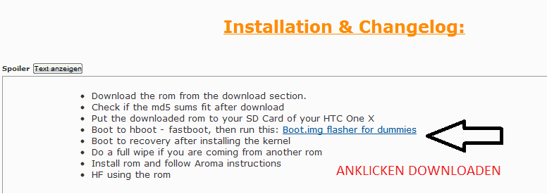

boot.img flasher for dummies sagt schon alles
Das was schon die ganze Zeit hatte gemacht werden sollen. Flash die Boot.img
Download the rom from the download section.
Check if the md5 sums fit after download
Put the downloaded rom to your SD Card of your HTC One X
Boot to hboot - fastboot, then run this: Boot.img flasher for dummies
Boot to recovery after installing the kernel
Do a full wipe if you are coming from another rom
Install rom and follow Aroma instructions
HF using the rom

Wenn du dir die Anleitung durchliest wüsstest du es.
Wenn du in deinem Link einfach nur der Anleitung folgst.
https://www.android-hilfe.de/forum/...armeleon-rom-v-5-0-0-eqs-15-06-12.236542.html
Installation & Changelog:
Spoiler
Lass dir den Text anzeigen
attachment.php
