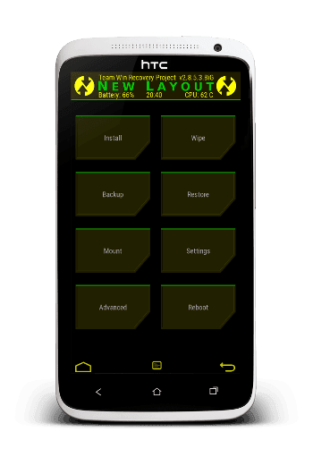

Wenn schon irgendwas "verbastelt" ist, funktioniert evtl. auch kein Zurücksetzen auf Werkseinstellungen mehr!
Hast du evtl. ein falsches Recovery genommen? Für ein anderes Device?
By the Way....für CM 12.1 brauchst du wahrscheinlich ein spezielles Recovery, weil die meisten 5er ROMs auf ein anderes Partitionlayout aufsetzen. Da gibt es bei XDA im OneX-Bereich spezielle Artikel dazu, auf die i.d.R. bei den ROMs auch verwiesen wird. Da sollte man vorher sorgfältig lesen, bevor die Bastelarbeit beginnt! ;)
Stock-Recoverys sind hier irgendwo verlinkt. Kannst du runterladen und flashen, falls du damit noch was probieren willst.
