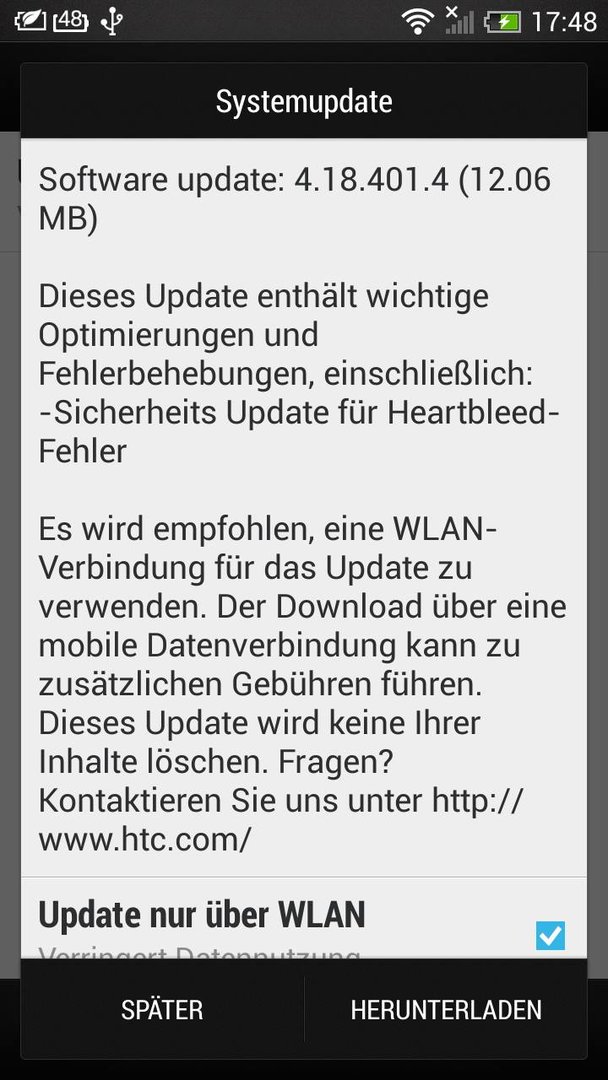

Hallo, nutze seit geraumer Zeit ein HTC ONE X..

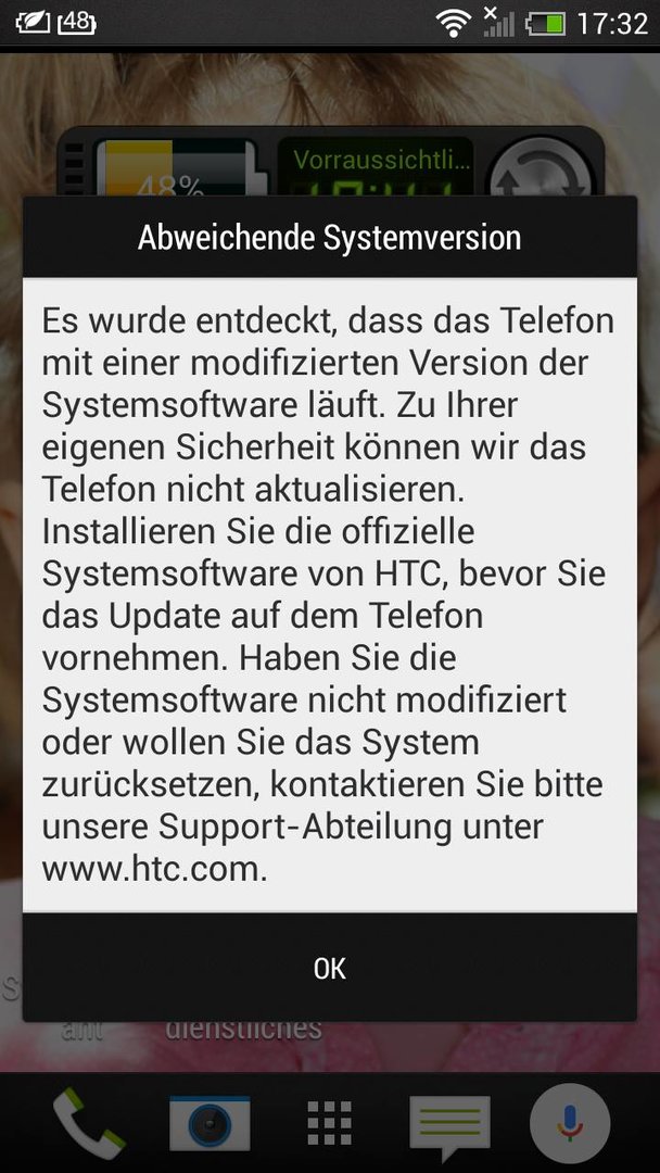

Beim installieren des Updates 4.18.401.4 erhalte ich nach dem runter Laden die Meldung : Abweichende Systemsoftware: Es wurde endeckt das das Telefon mit einer modifizierten Version der Systemsoftware läuft. Update also nicht möglich, ich soll die offiziele Systemsoftware von HTC installieren.
Problem daran, ich hab nix verändert. Habe das Gerät mitte letzten Jahres erworben. Bislang hat mich das nicht gestört, allerdings läuft das Handy langsam aber sicher immer schlechter. War bereits in einem dieser Handyreperaturläden. Man sagte mir es ist ein root auf dem Gerät, darum installiert HTC sein Update nicht drüber. Kostenpunkt 25€, die möchte ich mir gerne sparen + ich hätte gerne die volle Leistung meines Handys wieder. Kann mir hier evtl. jemand helfen?

Hi :smile:
mehrere schritte sind nötig:
01. vollständig unrooten -> wenn dein HOX gerootet ist, sollte sich 'SuperSU' oder 'SuperUser' im App-Drawer befinden. SuperSU bietet 'vollständiges unroot' als menüpunkt an. bei SuperUser weiß ich es nicht mehr.
02. sollte kein Stock Recovery geflasht sein, muß eines geflasht werden. dieses sollte zum derzeit geflashten ROM passen. also richtige versionsnummer suchen. gibt es keins, das genau der versionsnummer entspricht, eines heraussuchen, welches zumindest dicht dran ist.
03. das HOX normal starten und das update ggf. von hand nochmals anschubsen.
04. danach kann man es wieder rooten, wenn man es denn braucht. also genau umgekehrt -> erst Custom recovery flashen, dann SuperSU oder SuperUser aus dem recovery heraus flashen und abschließend neustarten.
Gruß ...

Wenn du dir die 25 Euro sparen willst, musst du dir folgende Anleitung zu Gemüte führen: KLICK
Da ist alles erklärt. Du musst dich (theoretisch) nur auf den Punkt mit dem "Stock Recovery" konzentrieren.
