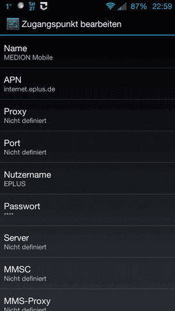

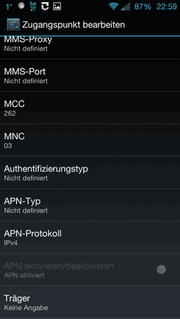

Ich hab auch das gleiche problem.weiß jmd woran des liegen kann? Hab alditalk.Die Apn hab ich schonmal eingegeben aber entweder es kommt verbindungsfehler oder Internet geht erst ganicht an. Kann mir jmd helfen :'(
Getapatalked von meinem HTC One™ X
Du musst das genau so einstellen wie auf den Bildern, dann musste es klappen
Passwort: gprs

Bei Aldi Talk kommt folgendes rein:
Name Eplus Internet
Apn internet.eplus.de
Name eplus
Kennwort eplus
Apn Typ default
Auf zurück und den Weißen Punkt anklicken das er grün wird mobile Daten aktiv und fertig
Bei dem One x kommen normalerweise alle Punkte automatisch musste nur mein Netzanbieter auswählen habt ihr das nicht ?
Apn Typ nicht definiert geht normal kein Internet.
