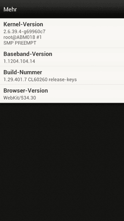

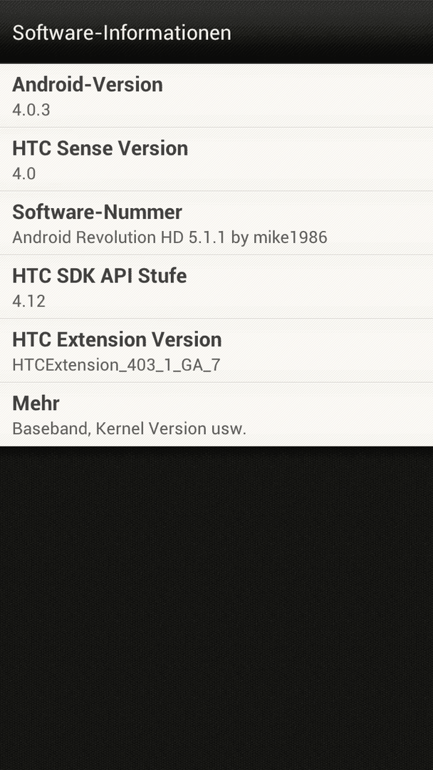

vieleicht hilft es euch(mir)
Du hast ein Custom ROM drauf, Android Revolution HD 5.1.1 um genau zu sein.
Wie soll ich da jetzt vorgehen ?
Frag mal im betreffenden Thread in der ROM Sektion, ob dir da jemand helfen kann. Eventuell hat der Vorbesitzer irgend einen Tweak zusätzlich installiert, der die Benachrichtigungsleiste verschwinden lässt. Oder schau mal ob in den Einstellungen irgendwelche Optionen sind, die Leiste einzublenden.
