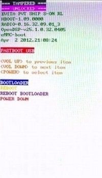

Einen Factory Reset kannst du auch im Bootloader durchführen. Solltest du nicht wissen, wie du dahin kommst: Power-Knopf und Volume Down gleichzeitig so lange drücken (ca. 10 Sekunden), bis ein weißer Screen mit Schrift erscheint (siehe Bild), dann loslassen - das ist der Bootloader. Dort kannst du mit Volume Up und Down navigieren. Factory Rest auswählen und mit der Power-Taste bestätigen.
Wenn nichts davon funktioniert/ hilft, bitte mal hier deine aktuelle HBoot Version posten und mitteilen, ob du ein Original- oder Providergerät besitzt.
