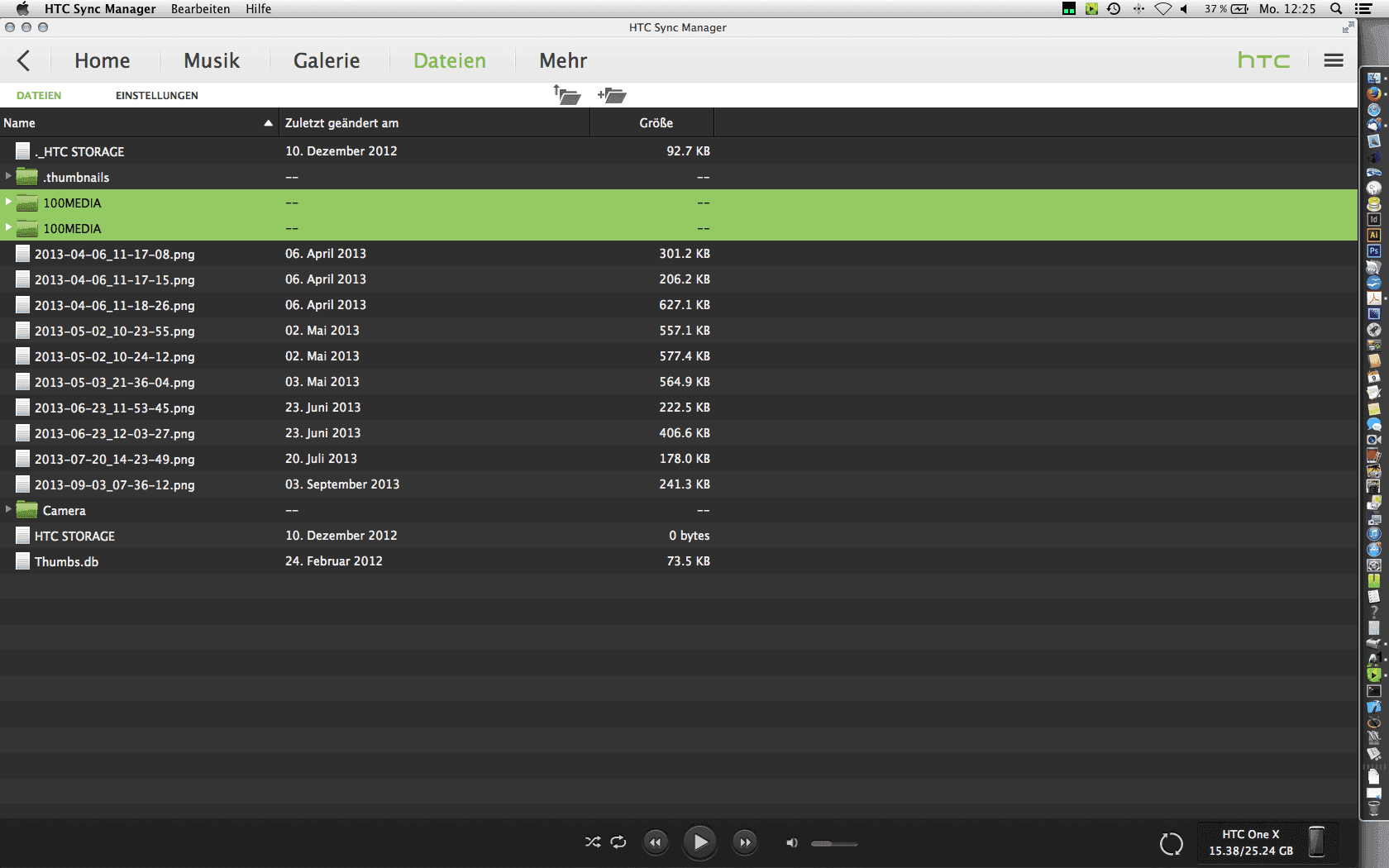

Hi,
habe vor etwa einer Woche ein großes neues Android System-Update bekommen und dieses auch installiert. Gestern wollte der HTC Sync Manger sich updaten, was ich auch gemacht habe.

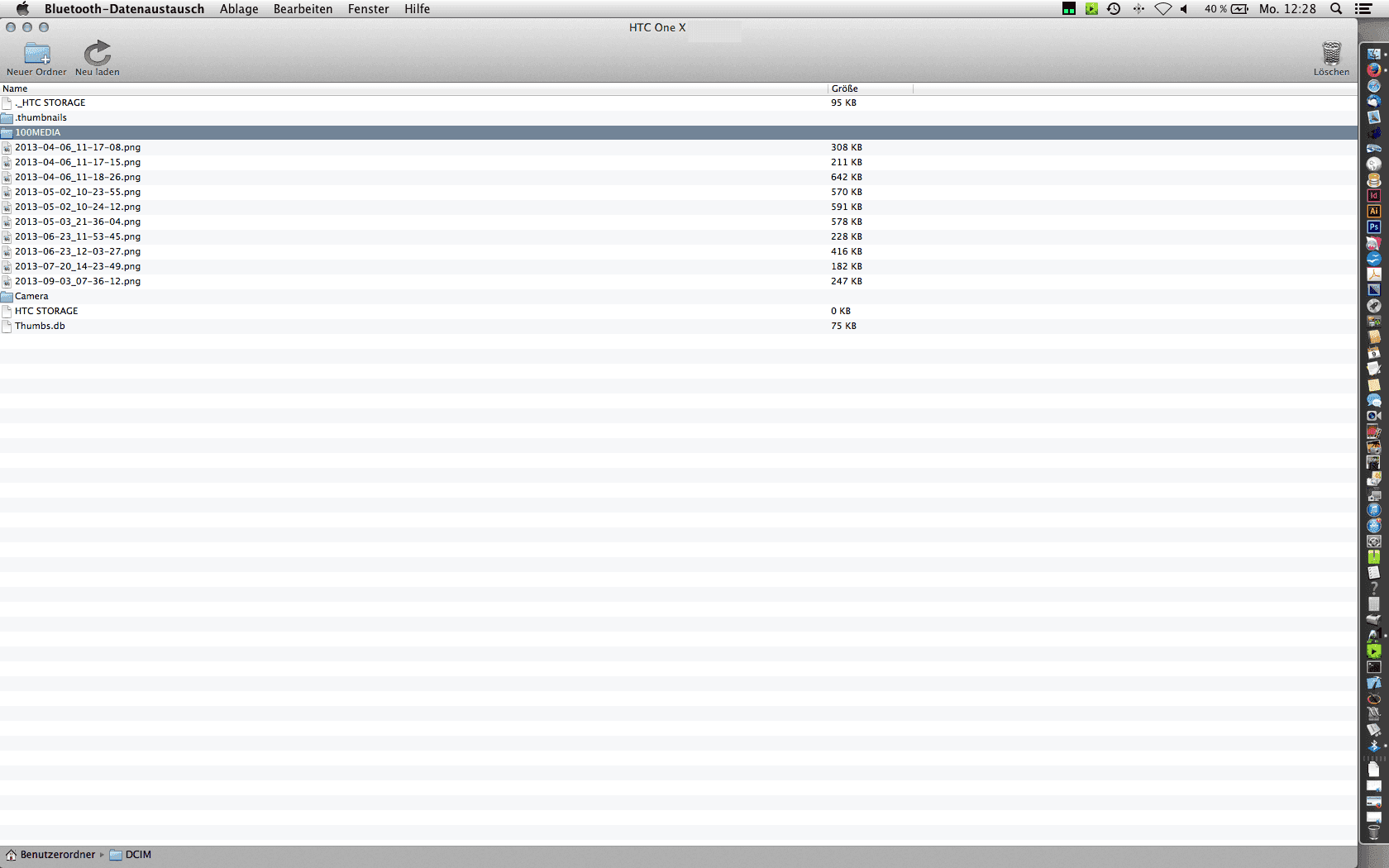

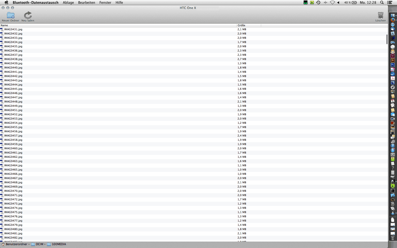

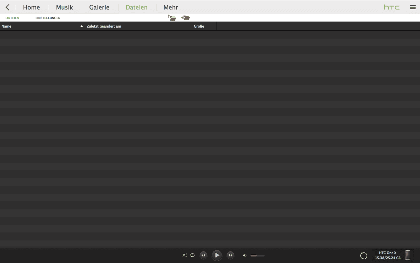

Seit dem habe ich nun im Ordner DCIM statt einem Ordner 100MEDIA, zwei Ordner 100MEDIA drin und wenn ich die 100MEDIA Ordner öffne, um mir Bilder und Videos auf den Mac zu ziehen, dann sind beide Ordner leer, obwohl alle Bilder und Videos aber auf dem Phone sind, also es wird kein Bild oder Video angezeigt. Wenn ich mich per Bluetooth verbinde, dann ist alles in dem Ordner DCIM und dem dann nur einmal erscheinenden Ordner 100MEDIA korrekt sichtbar.
Neustart des Phones half nicht. Vor den Updates hat das Verbinden mit meinem Mac und auch das Datenübertragen immer funktioniert.
Was kann da sein, ich bitte dringend um Hilfe, mit Bluetooth dauert das Rüberladen auf den Mac nämlich ewig.
Android Version 4.2.2, HTC Sense Version 5.0, HTC Sync Manager 2.1.62

Ich habe gestern im HTC Syn Manger einen der beiden Ordner "100Media" umbenannt in "100Media_" ... und jetzt sehe ich wieder alle Inhalte und kann diese übertragen. Allerdings sehe ich im HTC Syn Manger immer noch einen Ordner "100Media" und einen "100Media_.
Auf dem Handy sehe ich nur einen Ordner, der jetzt nicht mehr "100Media" , sondern "100Media_"heißt. Fotos und Videos machen geht aber ganz normal.
