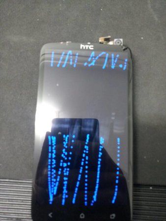

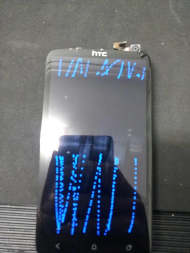

Das alte Display+Toucheinheit sind leider komplett kaputt.
Im Anhang sieht man, wo es ausetzt.
Aber bleibt wohl nichts übrig, ausser zu einem Fachmann zu gehen.

Es könnte auch sein das du die flexiblen Leiterbahnen geknickt hast und damit unterbrochen hast und deswegen eine Hälfte nicht angezeigt wird.
Nein, dad Bild, dass da zu sehen ist, ist nur ein Touchscreentester. Der soll nur den Bereich sichtbar machen.
Das eigentliche Bild ist ohne Fehler.
