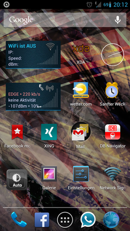

Hab nochmal Fotos gemacht.
1. das erst ist im "Normal-Modus", also vor dem Telefonieren mit schwacher Empfangsanzeige
2. dann Rufaufbau
3. dann nach dem Telefonieren wird die volle Stärke angezeigt, wie es sein soll
