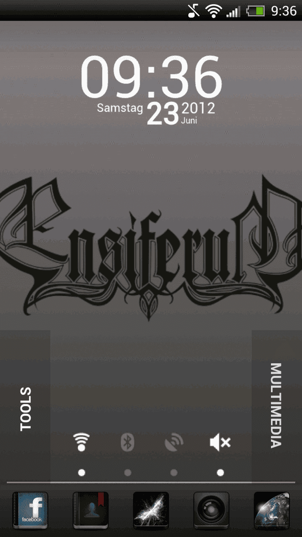

Auch mit dem FO hat alles sauber geklappt:thumbup:
Na dann, um so besser! :)
