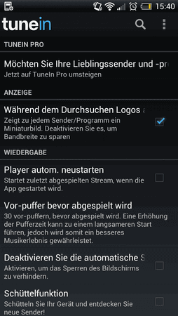

Hab die Ursache nach langem Testen heraus gefunden es war ein hacken in einer der Einstellungen der dafür gesorgt hat das locker das Doppelte an Akku verbraucht wurde.
Den Hacken bei den Einstellungen entfernen, dann komme ich so wie ihr auf die gewünschte Akku Laufzeit.
Danke nochmal für das Feedback
