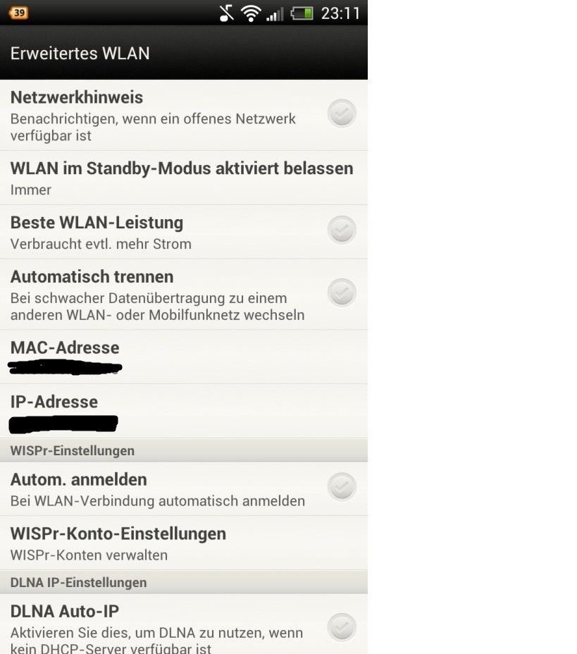

Habt ihr auch alle Haken in den Einstellungen raus genommen?
Gesendet von meinem Nokia 3310 mit Tapatalk.
Tatsache. Der Haken für das trennen bei schlechten WLAN Verbindungen war nach dem Update automatisch gesetzt. Habe ihn jetzt einmal heraus gemacht. Schauen wir mal.
Was auch komisch ist, und ich hoffe das es damit zusammen hängt, ist das ich beim Kollegen im Garten, bei de Schiegerleut und bei mir im Garten ein relativ schwaches WLAN Netz benutze und jeweils 5-8 schwache WLANs in der Liste der verfügbaren WLAN Netze zu sehen waren. Nach dem Update aber kein einziges...
Werde mal testen obs nun geht.
