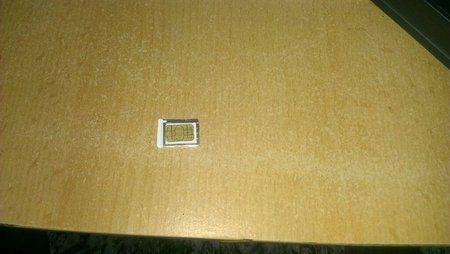

Kann mir jemand bitte ein riesen Gefallen tun und ein Foto vom Sitz seiner Sim im Simschlitten posten. Dann hätte ich einen Vergleich. Der Chip sitzt bei mir sehr! nah am linken Rand. Danke.
bei mir ist der goldene Chip auch am Rand also daher sollten die Probleme daher nicht stammen.

So sieht es bei mir aus. Karte habe ich selber geschnitten (schere) und alles funktioniert super.
Versuch mal eine andere Karte.

Danke an euch. Meine Karte bzw Chip ist viel kleiner. Von Eplus. K.a. ob es was aussagt. Ist meine erste Microsim. Mache mal ein Foto, wenn ich daheim bin.
Werde mal ne andere Sim besorgen und testen.
Wenn es eine vorgestanzte Micro-SIM war, ist der Chip meist kleiner. Schneidet man jedoch eine Mini-SIM (deren Chips oft größer sind) zu, sieht es aus wie in dem oben aufgeführten Bild.
Hier kannst Du ein Beispiel sehen: http://www.telefon-treff.de/showthread.php?postid=4889232#post4889232
die Telekom-SIM ist selbst zugeschnitten, während die o2-SIM so geliefert wurde.

Ich kenn die Karten von Eplus hab eine Microsim von Base hier liegen. Sieht aber nicht viel anders aus als meine selbstgeschnittene.
Der Chip ist nicht viel kleiner

O.K. die Sim sieht also so aus, wie sie soll. Der Router beherrscht gar kein n-Standard. Kann nur b/g. Aber da weiss ich wenigstens, dass es an der speziellen Konstellation liegt. Bei den mobilen Daten bim ich mir noch nicht sicher. Immer wieder braucht es ewig, oder hängt ganz. Schließe ich die Anwendung und öffne sie wieder flutscht es plötzlich.:confused:
