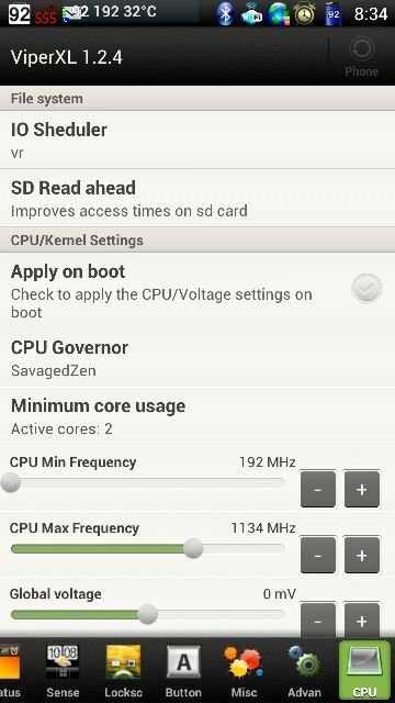

Das viperxl rom. Aber nur bis 1.2.0 die ota 1.2.4 ist noch etwas verbugt...
Naja der kernel ist auf leistung ausgelegt, du kannst bis 2,1 ghz takten, aber auch schon bei der install angeben min 192 ( weiter runter geht nicht). Bis max 1,5.
In den venom tweaks kannst du diesen kernel dann auch z.b auf 1cpu mit 1134 mhz begrenzen.
Der cm10 wie oben erwähnt ist mit sicher heit genau so gut, haupt unterschied ist das beim cm10 absolut nichts mehr von sense vorhanden ist und der viperxl noch sense oberfläche enthält. Wer sense nicht haben möchte für den ist der cm10 die bessere wahl
Gesendet von meinem HTC One XL mit Tapatalk 2
