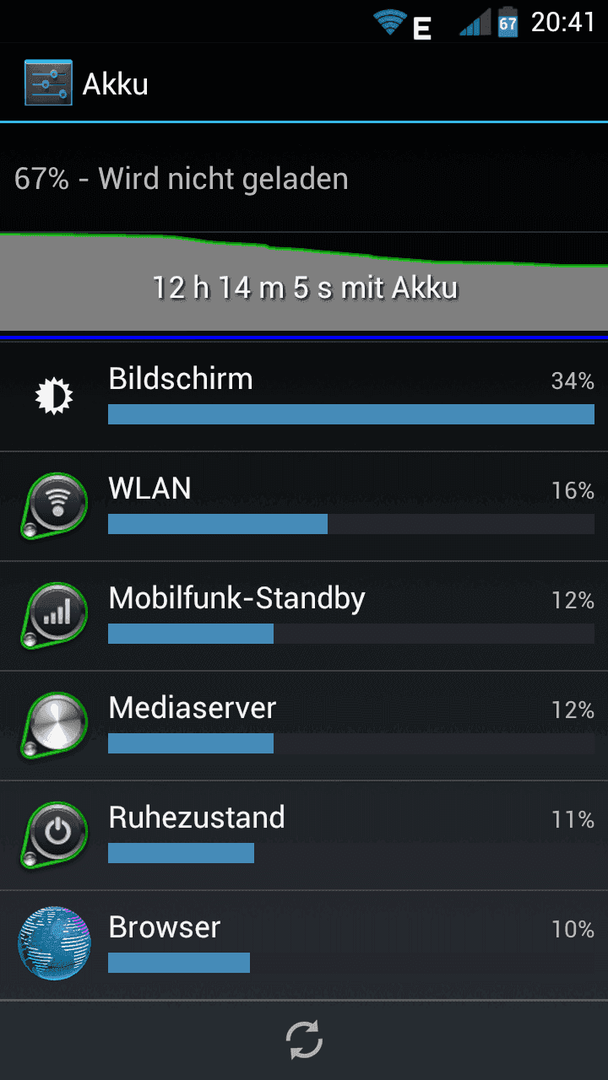

nach 8 Stunden mit ca. 4 Stunden Musik-Hören, halbe Stunde Angry Birds und deinen Beiträgen antworten noch 80% Akku. :smile:
Kannst auch die Stromspar-Tweaks unter Kurzeinstellungen einschalten dann hast du nochmal länger. Ich brauch sie zwar nicht denn das HOXL fliegt eh jede Nacht in die Ladestation.
Anbei nochmal nach 12 Stunden ;-)
Ok, aber der Screenshot fehlt irgendwie...
