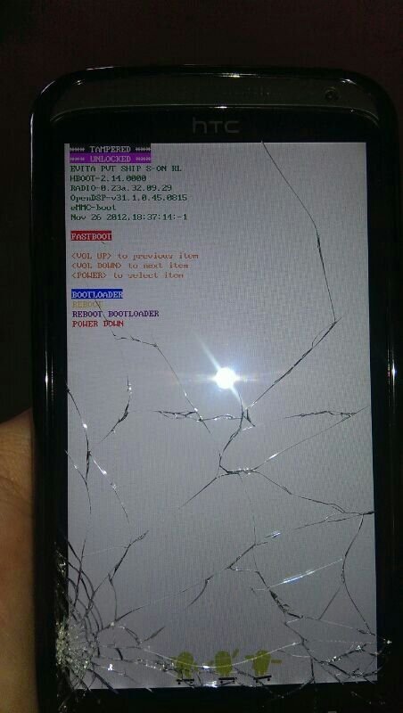

Mein XL ist ja unlocked. Wo kann ich erkennen, ob ich eine SuperCID habe? Die ist ja anscheinend Voraussetzung für das S-OFF Procedere.
Na...bist du in oder off...kannste im bootloader modus lesen
Gesendet von meinem One XL mit der Android-Hilfe.de App
Deine ersten 3 Zeilen sind wie bei mir. Tampered, Unlocked und Evita PVT SHIP S-On RL.
Allerdings HBOOT 1.14.0002, Radio 0.19..., OpenDSP 29.1...
Dann sollte ruu klappen
