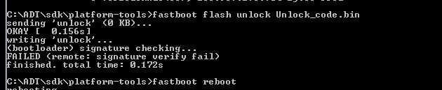

C:\ADT\sdk\platform-tools>fas
sending 'unlock' (0 KB)...
OKAY [ 0.156s]
writing 'unlock'...
(bootloader) signature checki
FAILED (remote: signature ver
finished. total time: 0.172s
Siehe Anhang
Müsste es nicht
Code:
fastboot flash unlocktoken Unlock_code.bin
heißen?
Argh! JA JA JA JA!
Danke!
Wenigstens ein Stück weiter, wenn auch noch nicht am Ziel.
