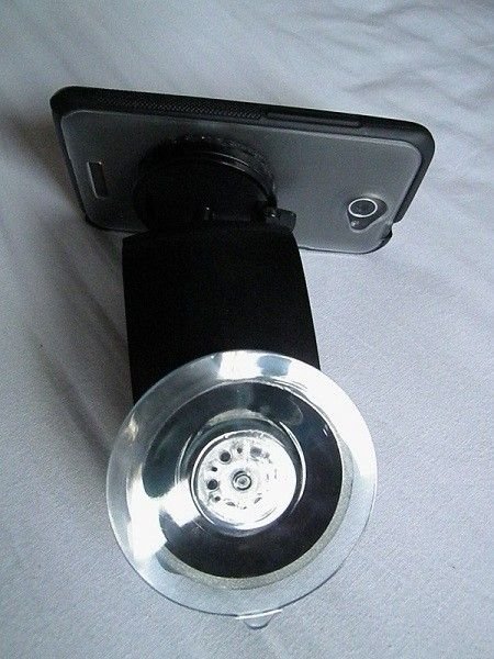

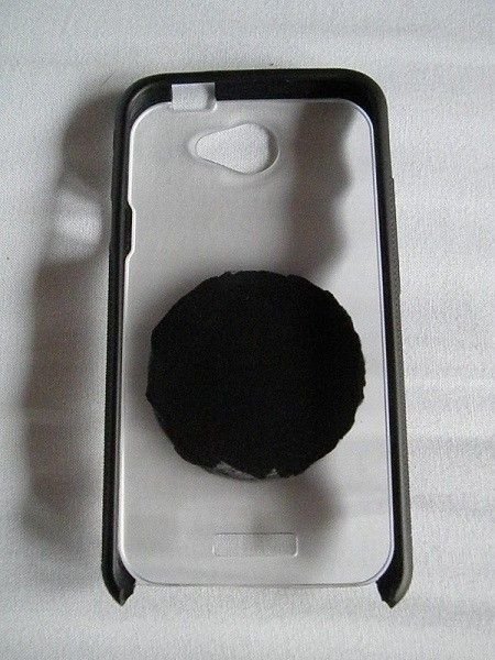

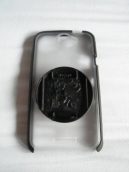

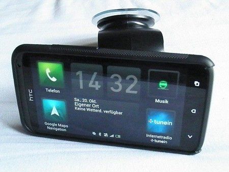

Hallo Leute, ich wollte mal mein selbst gebaute Kfz-Halterung zeigen.
Ich habe mir von Navigon die iPhone 4 und 4S Version gekauft und
diese dank der graden Rückseite angepasst für das One XL.
Das einzigste was ich nun noch nicht gemacht habe ist ein wenig
mit Silikon die Ränder abzustreichen damit der Übergang nicht zu
sehen ist.
Mein ursprünglicher Beitrag dazu ist [Dieser]
Ganz einfach zu machen und ich finde um einiges
schicker als die meisten der zu kaufenden KFZ-Halterungen:
- Navigon iPhone 4 KFZ Halterung kaufen
- die runde mittlere Platte ausneiden
- Kanten begradigen
- 2-4 Löcher reinbohren (mehr halt für Kleber)
- die innere Seite mit Schmirgelpapier anrauen
- die Platte vom Navigon auf Case fixieren und den rest vom Case abkleben
- Platte vom Navigon entfernen und dort anrauen mit Schmirgelpapier
- alles schön mit Bremsenreiniger oder ähnlichem sauber machen
- schwarzen Karosseriekleber auf die Platte vom Navigon auftragen (soll nicht rausquellen aber ausfüllen)
- schmierereien mit Karosseriekleber lassen sich nicht entfernen !!
- Platte auf Case drücken (Achtung: aufpassen wie rum passt nur an Halterung in einer Richtung)
- trocknen lassen (1-2 Tage)
- die Aussparrung machen um das XL schneller zu entnehmen oder schneller einspannen zu können
- langsam rantasten nach eigenem ermessen wie weit ihr es macht, soll natürlich nicht rausfallen
- nun schwarzes Silion vorsichtig mit dem Finger um die Platte auftragen damit es ein sauberer Abschluss ist
- FERTIG :cool2: .... KFZ -- Schick und selbst gemacht

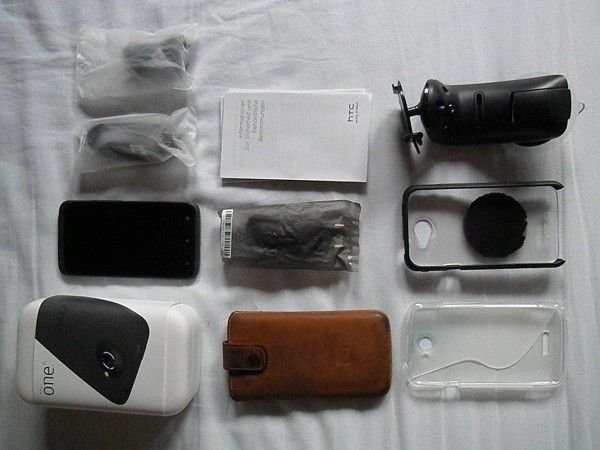

Habe mal mein ganzes Set Fotographiert weil ich es demnächst verkaufe
will entweder auf HTC 8X oder auf Samsung Note 2 umsteigen. Dort werde
ich mir auch wieder einen ähnlichen Halter machen !! :cool2:

Wahnsinn, höchster Respekt an Dich Christian !!!!!
