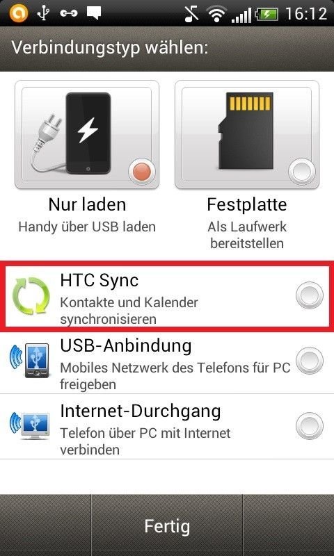

Das Rhyme liefert dir doch, wenn du es an den PC anschließt, verschiedene Möglichkeiten zur Verbindung mit dem PC. Dort gibt es unterhalb von "Nur laden" und "Fesplatte" noch die drei Optionen "HTC Sync", "USB-Anbindung" und "Internet-Durchgang". Da wählste einfach "HTC Sync" aus. (Hab mal ein Screentshot dazu angehängt. Das rot Umrahmte.) Dann snychronisiert sich dein Rhyme mit dem PC. D.h. es öffnet sich die Synch-Anwendung auf deinem PC. Die hab ich dann minimiert, weil ich, wie gesagt, nicht weiß, inwiefern die nötig für die Übertragung ist. Ich meine das hier (vllt auch woanders) gelesen zu haben. Da ich aber selbst absoluter Laie bin, kann ich dir nicht sagen, wozu das nötig ist. Ich lass mich hier auch gern eines Besseren belehren!
Jedenfalls habe ich die Synch-Anwednung auf dem PC minimiert, dass ich wieder auf meinen Desktop zurückgreifen konnte und von dort aus habe ich dann die .exe-Anwednung (also die RUU) gestartet. Vom Handy aus musste ich nichts machen. Lief alles über den PC.
