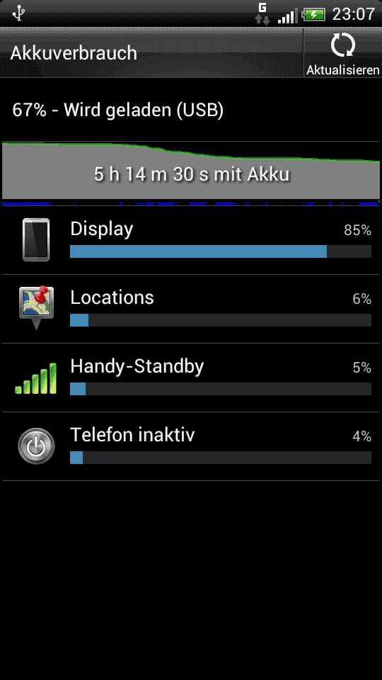

Ich habe zum jetzigen Verbrauch mit dem Android Revolution HD mal einen Screenshot angehängt, sind die Werte bei den Apps bzw. dem Nutzungsverhalten (so und soviel Prozent Bildschirm aktiv) normal?

sprint schrieb:
Macht denn ein größerer Akku (Anker z.B.) Sinn? Bringen 1900 mAh im Vergleich zu meinen 1730 mAh wirklich einen so krassen Unterschied?
Mal angenommen, dein Sensation verbraucht durchschnittlich 170mAh. Dann hättest du zumindest ne Stunde Laufzeit mehr ;)
